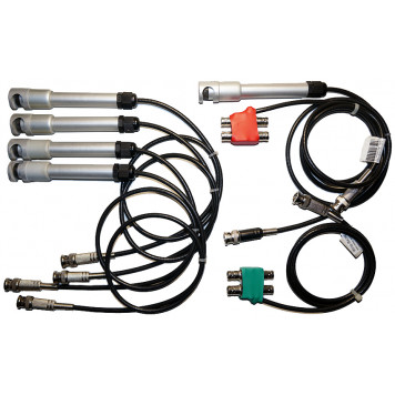

Всем мяу!
Опытные котаны поделитесь знаниями.
Есть осциллограф Hantek 6022BL.
Использую его в том числе для домашней диагностики своего автомобиля.
Но, к сожалению у него только 2 канала.
Увидел, что у специализированного оборудования существуют щупы имеющие несколько "наконечников" подключаемых на один вход осциллографа. Благодаря чему появляется возможность смотреть, например "парад цилиндров". Видел, что называют эту штуку смеситель.
Имею желание сделать и себе нечто подобное, но нигде не могу найти информации о схемотехнике подобных щупов.
Расскажите, как это работает?
Банальный переключатель входов по очерёдности, только я не вижу на картинке чтоб туда питание поступало!
Может действительно, просто на резисторах сигналы суммируются?

Конечно, все равно по времени искра в цилиндрах не пересекается с соседями.

А подскажите, какие номиналы следует использовать. Может есть целесообразность использовать конденсаторы?

Так для этого нужно знать , что в этих запах содержится, лично я не знаю.
Для себя делал свои датчики, вот для них могу сказать, что нужно, да и то - на даче в гараже они хранятся.
Никакой схемотехники нет, все "щупы" просто объединяются в один.
Добавлено after 4 minutes 27 seconds:
Это емкостные датчики и резисторы в них если и есть, то чисто защитные (вдруг ВВ провод шьёт). Ну и стоит подключить компенсационный конденсатор между центральной жилой и оплёткой, чтоб получился ВЧ делитель и форма импульса не искажалась - тут методом подбора или считать ёмкость самого крокодила.

Спасибо. В очередной раз убеждаюсь, что нет предела жадности человеческой. 9500 просят за такой набор. А там даже электроники никакой нет.
Пойду делать комплект щупов.
