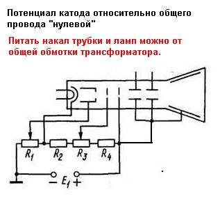

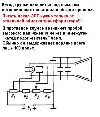

Александр96 писал(а):
Русская смекалка: для питания я включил последовательно накал ЭЛТ и 6Н1П, сопротивление у них одинаковое.
Простенько и со вкусом.
Вот здесь я не выдержал и поржалуй возникну. :)
Для того, что бы так делать, нужно определиться с питанием ЭЛТ.
Существуют два основных методов питания ЭЛТ.
Первый, это высокое отрицательное напряжение подают на катод, а анод сидит на общем проводе.
Накал ЭЛТ в этом случае нужно питать от отдельного источника и что бы его сопротивление изоляции выдерживало высокое напряжение.
Второй, это когда катод сидит на общем проводе, а высокое напряжение положительной полярности подают на анод. Этот метод применяют редко из за многих недостатков, хотя и позволяет питать накал ЭЛТ и ламп от одного источника.
Поэтому как сказал выше Ваш совет может сыграть злую шутку, если Вы не привели схему питания ЭЛТ. :cry:
P.S. Есть еще способ питания ЭЛТ от двух источников питания. Про этот метод я не пишу, но там тоже есть свои тонкости.

А можно, пожалуйста, поточнее про Р1, Р2, Р3, Р4. Если поставить все по 200кОм нормально же будет?!
Вам лучше почитать эту книжку.
Очень доступно написано, хотя конечно и довольно старая.
Я с неё начинал делать подобные осциллографы.
viewtopic.php?p=121619#p121619

 Заголовок сообщения: Re: Осциллограф своими руками.
СообщениеДобавлено: Вс дек 02, 2012 19:46:49
Хмм... В данном случае анод занулять затруднительно, из-за требуемого высокого анодного потенциала. Всё ж таки трубка немаленькая - 13ЛО!
А вот почему не применяется схема с питанием анода высоким положительным напряжением:
Посмотрите на отклоняющие пластины, на них подается напряжение то чуть больше, то чуть меньше относительно противоположных. Потенциал в середине между пластинами постоянно "гуляет", поэтому при отклонении, например, вправо мы получим более сильное отклонение, поскольку потенциалы между пластинами и "катод-анод" будут складываться. И наоборот, при отклонении влево, вычитаться - отклонение меньше. В итоге получаем "трапецию" или что то ещё.
Возможно при высоком анодном напряжении это сказывается не сильно.
Я имел дело с небольшими трубками - там это заметно, особенно при малых разностях потенциалов меду катодом и анодом трубки.
А отклонение я бы посоветовал (всего лишь совет! Не стоит его принимать как руководство к действию) сделать дифференциальное. Т.е. с равным потенциалом между пластинами при любом отклонении.
