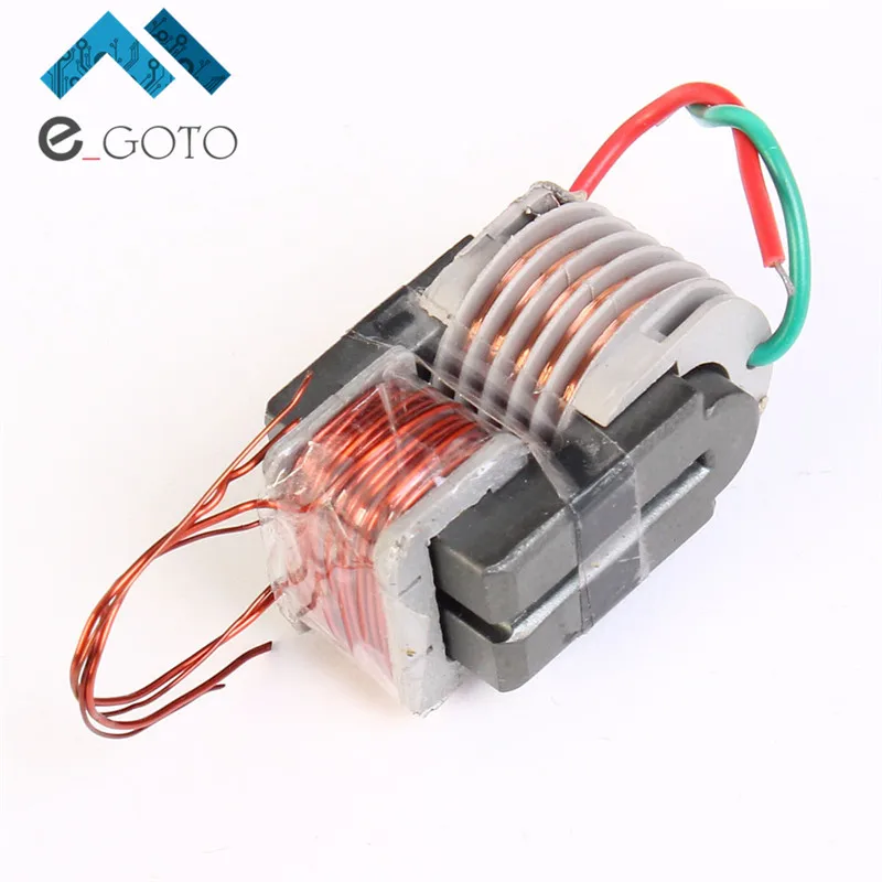

Всем привет,
Посмотрите, какие забавные повышающие преобразователи я нашёл.
12 ->220В 40Вт.
По установленным деталям, похоже, что это генератор Ройера.
Представляется интересным для перемотки трансформатора. Новые обмотки - накальная 6,3В 0,6А и питания УВО / УГО 150 - 200В 100-200 мА. От обмотки питания усилителей развёртки, можно взять сигнал на умножитель для питания анодных цепей.
Вот две ссылки на чуть разные, по конструкции, преобразователя.
https://ru.aliexpress.com/item/40W-tran ... 0.0.e4Gzii
https://ru.aliexpress.com/item/12V-to-2 ... 0.0.e4Gzii
С уважением, ВикторС.

Владимир,
спасибо за наводку на интересный модуль.
Мне представляется, что можно закинуть цепь обратной связи с высоковольтного выхода, на схему регулировки выходного напряжения, чтобы HV напряжение оставалось стабильным. Ставить таких два в один осциллограф, ИМХО, моветон. Могут быть интермодуляционные помехи по цепям питания.
ТДКС, в преобразователе для ЭЛТ, вряд ли удастся изящно использовать. В ТДКС, встроенный умножитель, рассчитан на выдачу положительного напряжения, если только его не на колбу подавать.
Накал хорошо бы получать с того же трансформатора, что и анодное для ЭЛТ тк эти каналы питания соединены через высокоомный резистор.
11ЛО6И, интересная трубка. Не понятно только, какие намоточные данные катушек поворота луча и магнитный экран с колодкой - тоже дефицитные детали. Если только не взять старый осциллограф с такой трубой под модернизацию.
Для перемотки, можно использовать вот такой, готовый трансформатор,
(товар на Али: https://ru.aliexpress.com/item/15KV-Hig ... 4da8&tpp=1)
... или запариться с расклейкой сердечника от компового БП, что, на самом деле, интереснее тк позволяет собрать преобразователь с симметричным выходным напряжением (полумост или пуш - пулл).

подобных трансформаторов можно понадёргать из лазерных принтеров, схем подсветки мониторов-тв. секционированная вторичка даёт возможность , при необходимости, безболезненно изменить кол-во витков вторички вниз.
строчные трансформаторы тоже применимы - в конце концов есть трубы, требующие несколько кв анодного.
небольшой строчник от чб тв или тв небольшой диагонали - вполне применим, включает в своем составе детали для выпрямление и сглаживания высокого, он компактен в конце концов! встроенные высокоомные резисторы - будут неплохим подспорьем для схем со стабилизацией высокого напряжения. более низкое анодное напряжение осц труб позволит строчным трансформаторам работать в облегчённом режиме.

Хороший транс на заготовку, а сердечник и для накального сойдет. Их лучше разделить - что-б иметь возможность прогреть катод до подачи высокого - ресурс ЭЛТ (особенно с анодами после отклоняющих пластин) возрастает на порядок.
2х тактник тут хорошо пойдет но он регулируется только напряжением питания. Микруха 1211EУ1 неплохо пойдет - если полевики не сильно затвором многоемкостные - то одна может драйверить 3 трансформатора - накал, + высокого и "-" высокого. Минус стабилизировать через напряжение питания средней точка, "+" стабилизировать не обязательно - там ток слабо меняется , накал - тоже.
Катушки поворота вроде из останков С1-65 надыбать можно - габаритно трубы похожи, у металлистов, думаю после потрошения имеются.
Комповый сердечник разобрать не проблема после медленного нагревания в баночкн с водой до кипения. Там клей термопластичный, а вот разобрать транс от БП 3УСЦТ мне не удавалось - там клеили походу эпоксидкой с ферритовым порошком, причем качественной, в ту-же сторону ГДРовские изделия.
