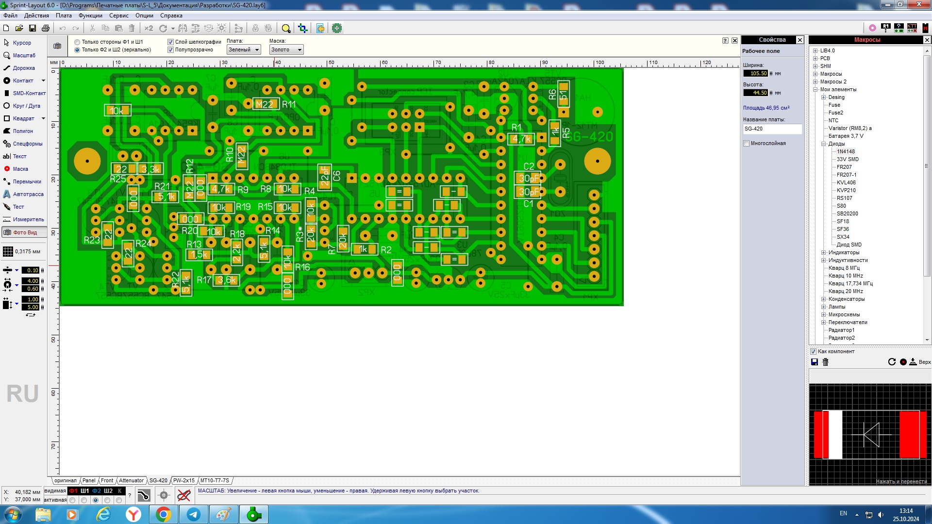

Это плата индикатора и управления + валкодер
https://img.radiokot.ru/files/158286/3l67saop21.JPG

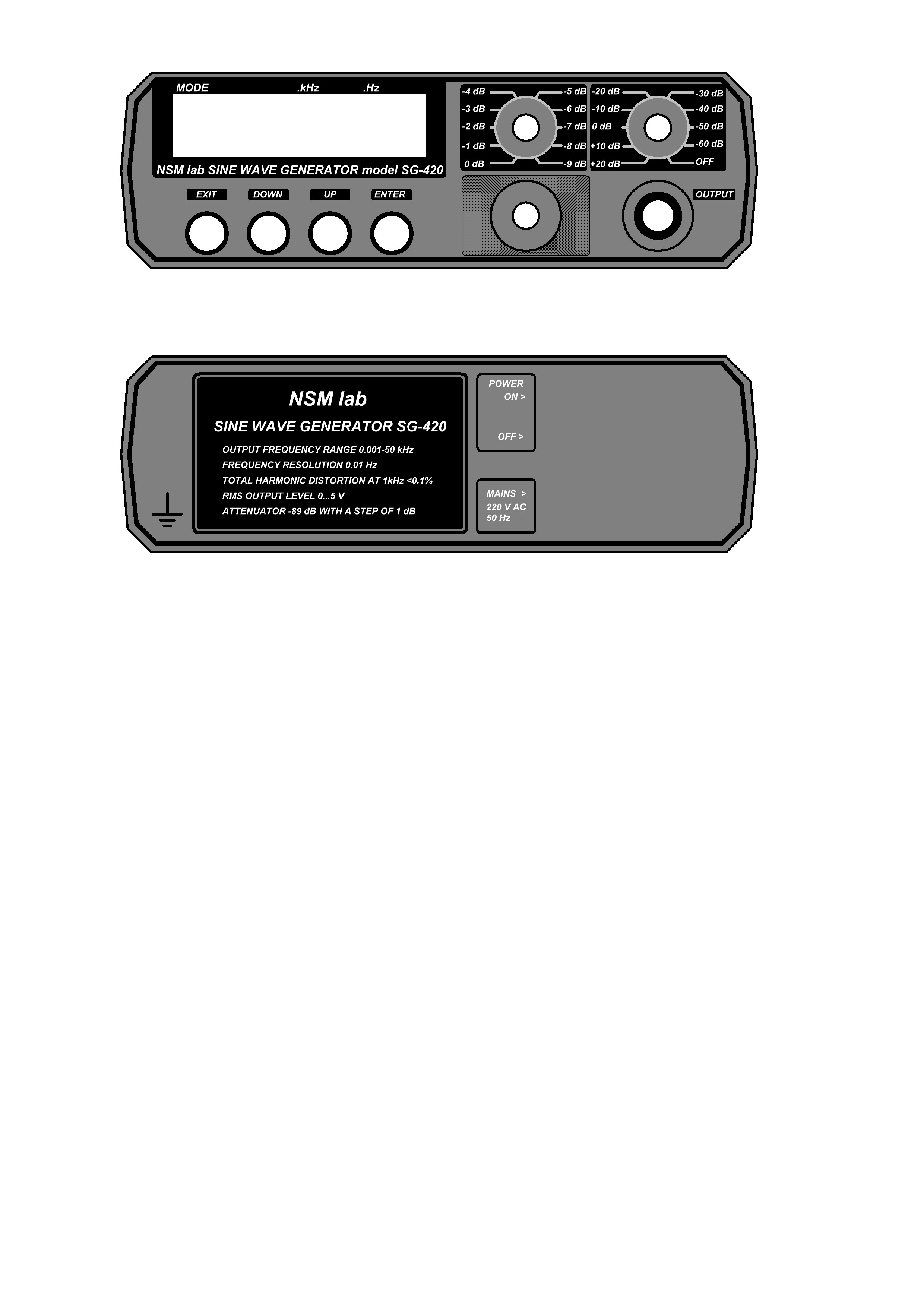

Внешний вид генератора
https://img.radiokot.ru/files/158286/3l67xlrdxf.JPG

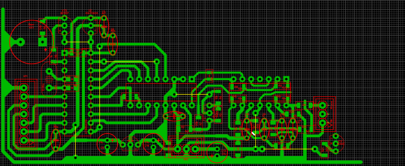

Настройте цвета в LAYOUTE, мне кажется так будет удобней.
https://img.radiokot.ru/files/158286/3l6b1nn9xd.jpg
Добавлено after 12 minutes 13 seconds:
И вот
https://img.radiokot.ru/files/158286/3l6bdv6rgi.jpg

Что это ? :shock:
По схеме там ничего нет
Планируется ставить 572па1а (м572па1а)
Добавлено after 2 hours 11 minutes 13 seconds:
у 572па 16 лапок.
 Заголовок сообщения: Re: Генератор синуса SG-420
СообщениеДобавлено: Пт окт 25, 2024 17:38:31
Зарегистрирован: Ср окт 23, 2024 17:49:53
Сообщений: 39
Это перемычки (нулёвки),Два варианта под AD7520(она же КР572ПА1)ставим на -,для AD7521 ставим на место =.
1 ножка у них совпадает, два отверстия для АП останутся пустые.

Сообщений: 39
можно и ближе сдвинуть
или даже повернуть против часовой стрелки на 90 градусов

Сообщений: 39
Соберите как есть ,оно же работает, я утюгом катал,всё перевелось и не расплылось.Бумагу брал мелованную с рекламных буклетов, отмачивал в горячей воде и пальцем оттирал остатки мела в отверстиях.
Или требования к размеру платы?
Счетверённый ОУ можно заменить на 2 сдвоенных или 4 одинарных.
