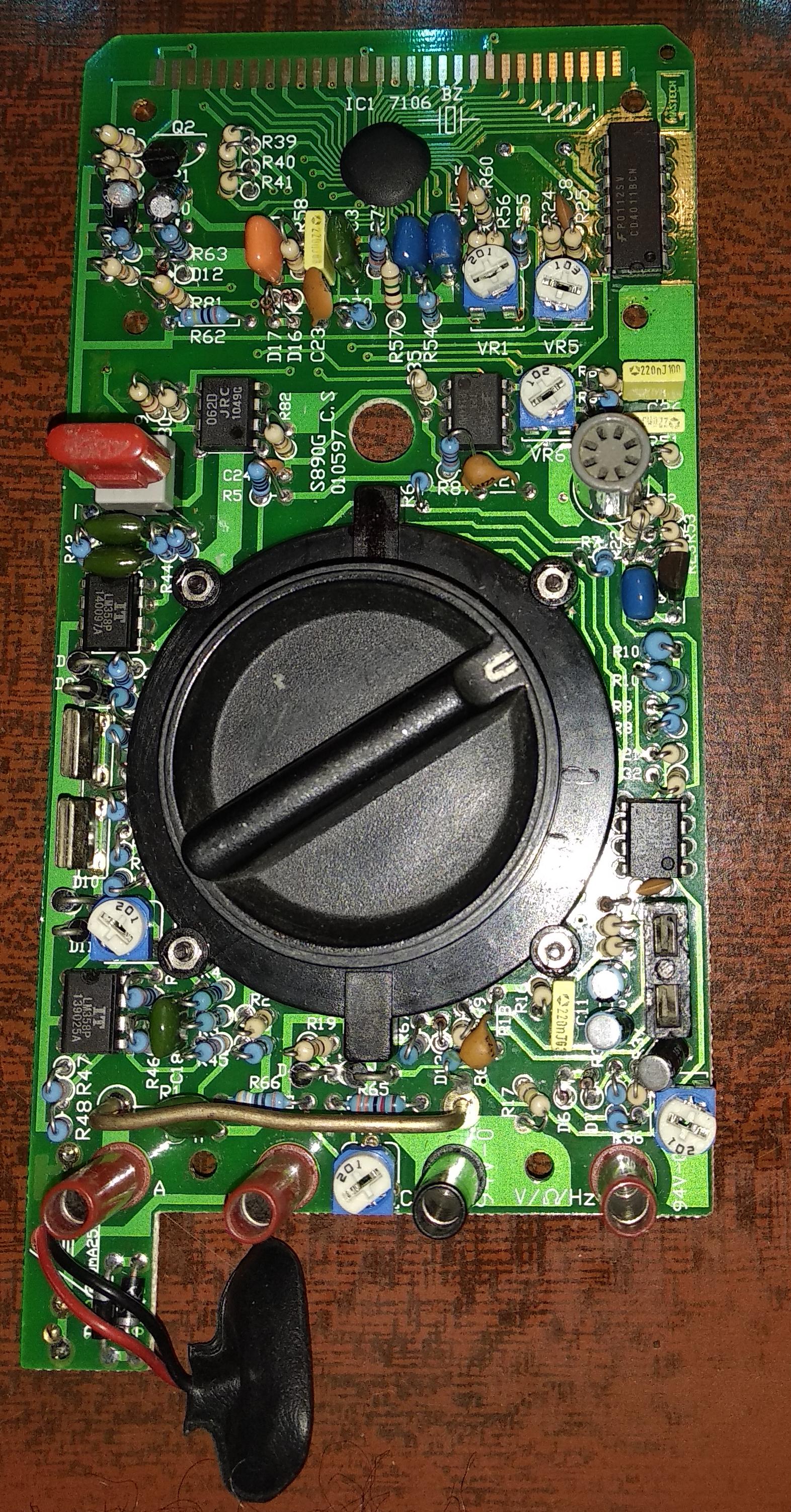

Здравствуйте.
Мой Mastech M890G ни с того ни с сего начал занижать показания постоянного и переменного напряжений, а также тока.
Подскажите пожалуйста, куда копать? Схема прилагается. В самом мультиметре стоит "капля". Причём, вокруг капли нет посадочных контактов для обычной микросхемы.

Ol_Mich, На движке VR1 и на С6 должно быть 0,1В относительно СОМ.
НА V+ д.б. +3В относительно СОМ.
Ток потребления от кроны 3-5ма. :dont_know:

Между выводами 35 и 36 чипа (VREF- и VREF+) должно быть 100 мВ +/- 1%. Это напряжение формируется из напряжения на COMMON (32) относительно плюса питания (1), оно должно быть -3 В +/- 5%. Если существенно ниже или выше - менять чип. Если нормально - ищем делитель напряжений, который состоит из VR1 и двух (реже трёх) резисторов последовательно, одним концом на COMMON, другим на плюс питания. Типичные номиналы - 30 кОм, 900 Ом и подстроечник на 200 Ом (хотя могут быть и другие). Проверяем, нет ли там обрывов или замыканий (и проверяем номиналы резисторов). Если и там всё нормально - это пробой одного из входов VREF на плюс или минус питания, менять чип.

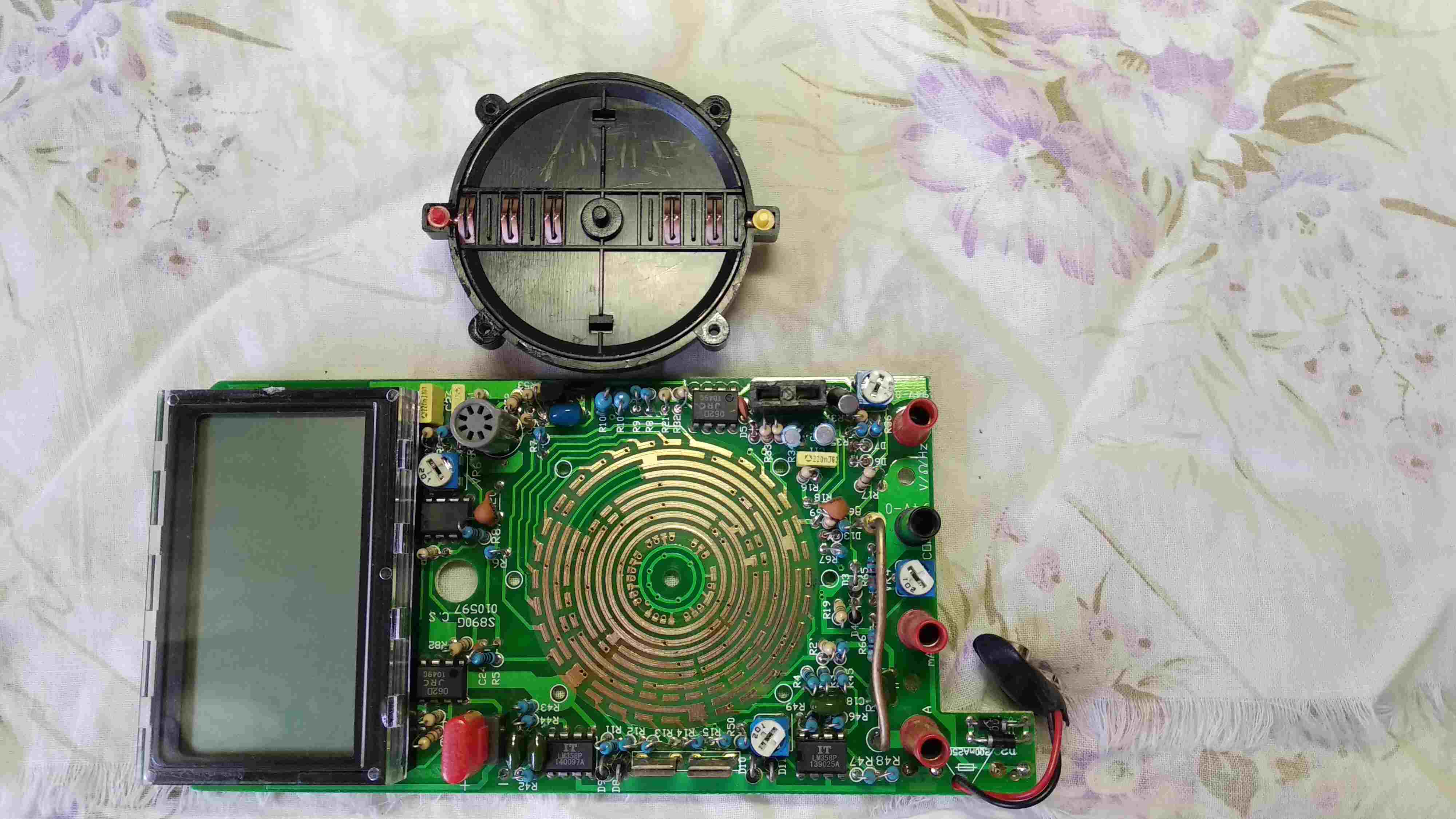

К сожалению, оживить мой 890G так и не удалось :( Жалко, привык за эти годы к нему. Взял два новых на распродаже - GVDA 128Plus и ZOYI ZT-102L. Пока доволен :) Да и 890G пригодится. Ведь остальные параметры (кроме тока и напряжения) измеряет нормально. P.S. Добавляю фото расположения ламелей на переключателе. Может кому пригодится...
