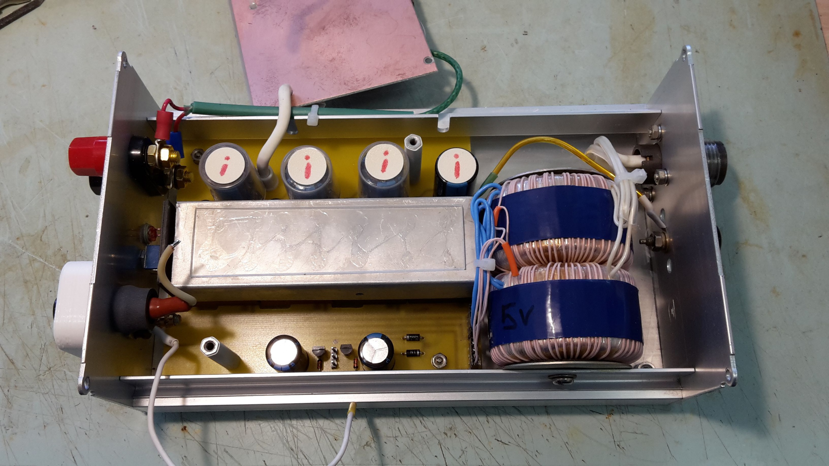

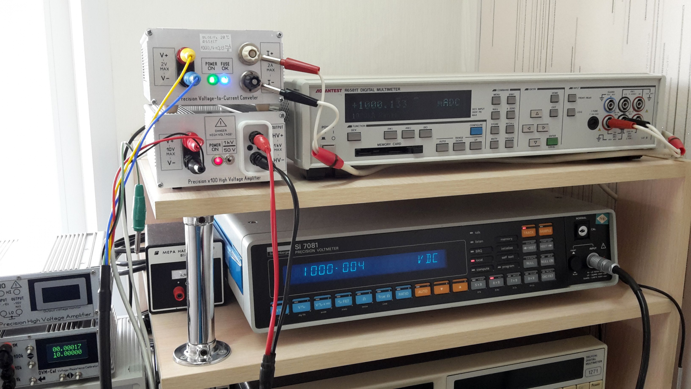

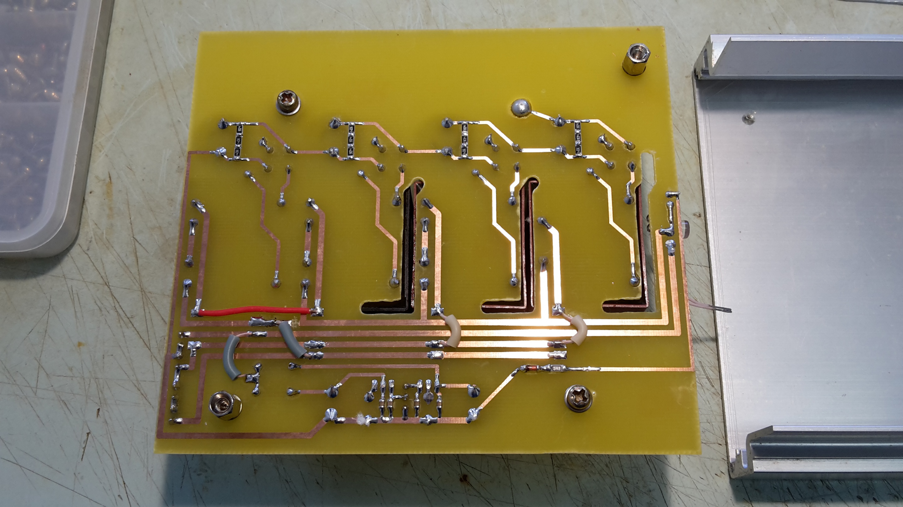

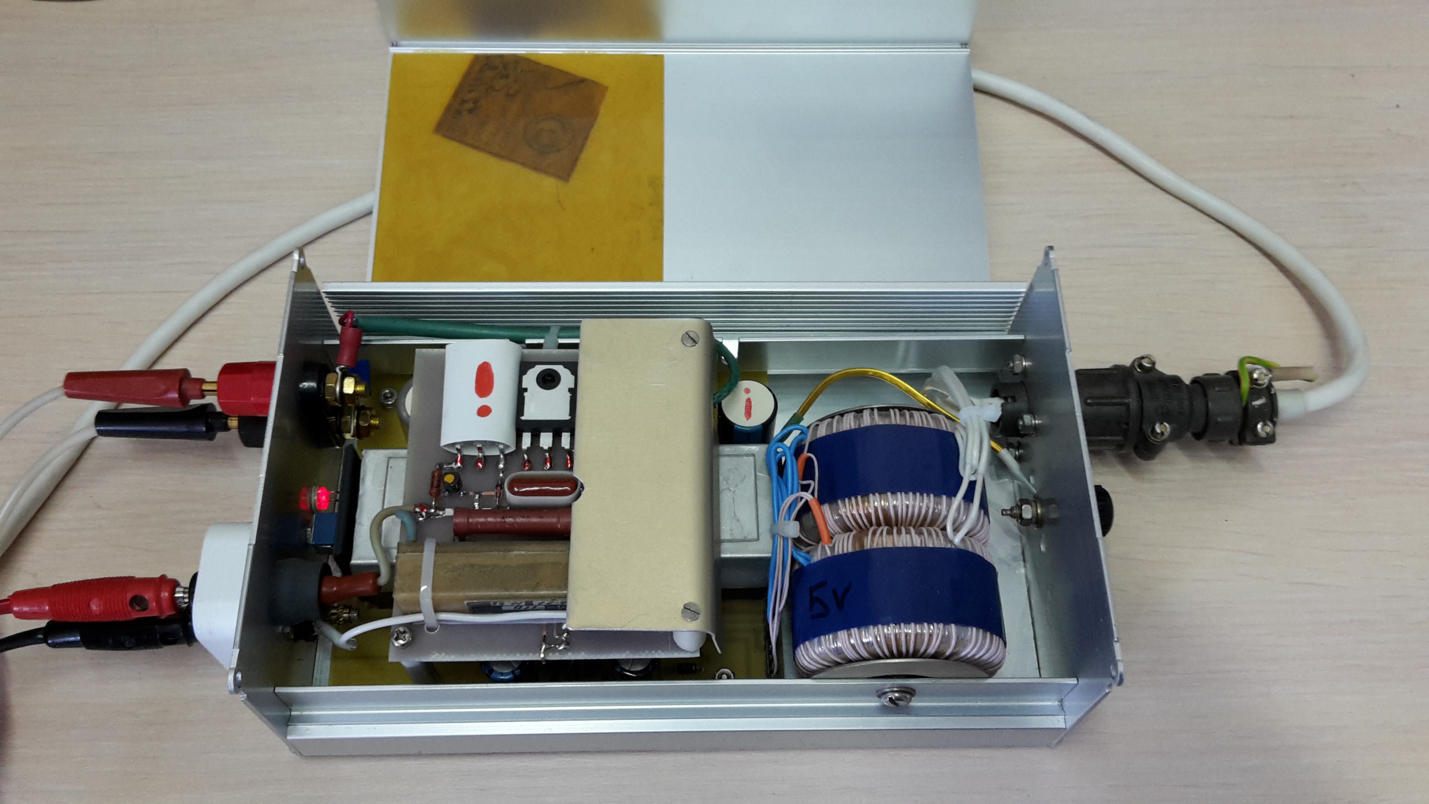

Вторая инкарнация бюджетного масштабного высоковольтного усилителя х100. Так как цена на топовые резисторные делители (Caddock и т.п.) оказалась за гранью разумного, пришлось использовать ДНМ-110. Больше я такой ошибки не повторю :?
Как известно, все секции делителей ДНМ намотаны микропроводом последовательно в один слой на керамической каркасе. Паразитные параметры делителя при этом получаются таковы, что фактически он способен работать только в цепях постоянного тока (впрочем как и МРХ, МВСГ, МРГЧ). Скорректировать усилитель с таким делителем в ООС - задача нетривиальная. Мне для этого пришлось даже изменить фазировку секции нижнего плеча делителя.
Поехали!
Изображение Изображение Изображение Изображение Изображение Изображение Изображение Изображение Изображение Изображение
Полный боекомплект:
ТТХ:
Температурный коэффициент масштаба -2...4 ppm/C. Погрешность из-за саморазогрева делителя +9 ppm/В^2. Такого же порядка интегральная нелинейность. Размах напряжения шума в полосе до 1 Гц примерно 1-2 ppm (1-2 мВ п-п). СКЗ шума/наводок в полосе до 1 МГц 16-20 мВ.

Наименования элементов не все.
3D принтер, усидчивость, идеи дошедшие до реализации в корпусе - уважаю :beer:
Для чего данная приспособа?
Что хотите проверять/калибровать?

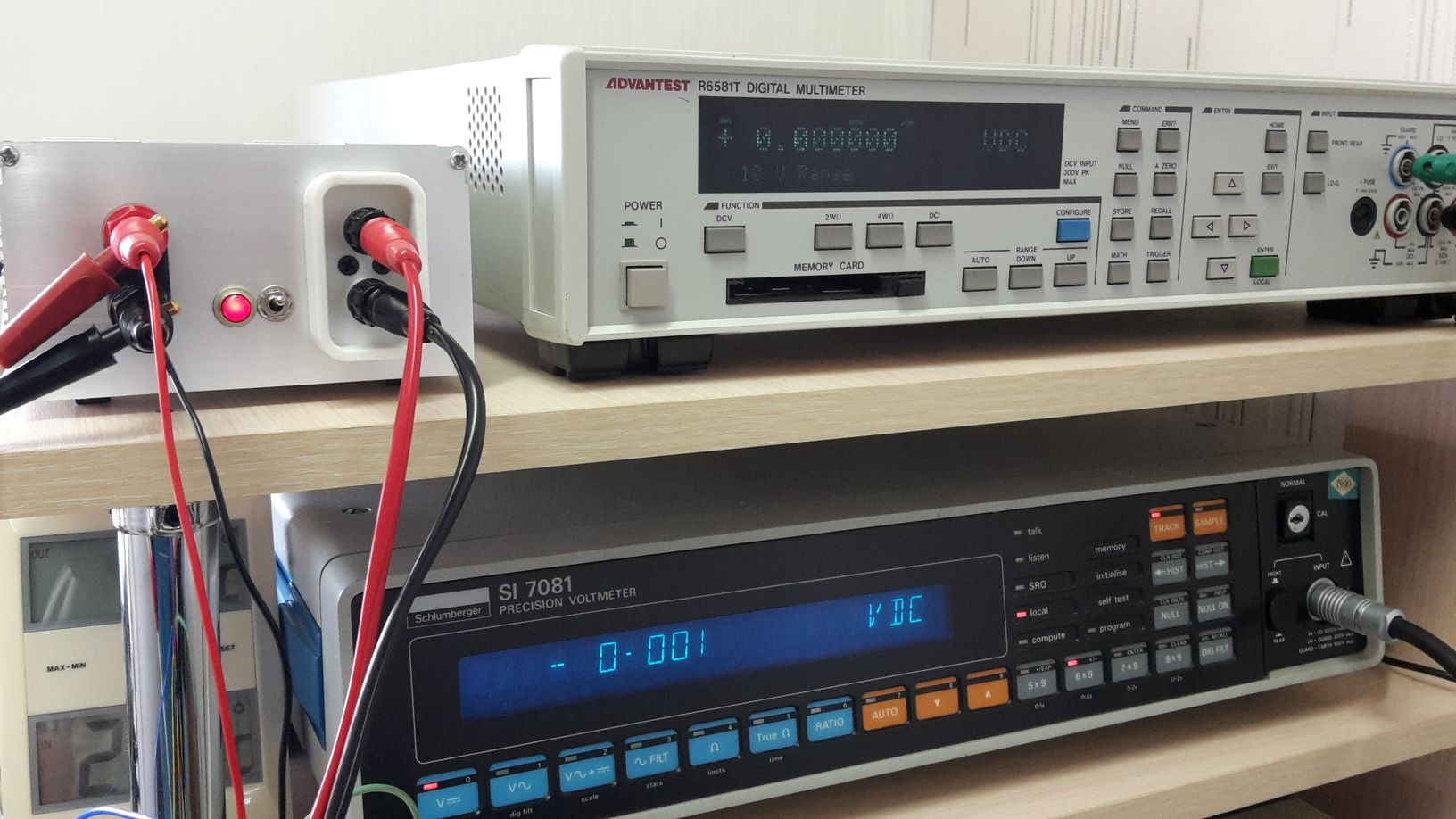

Да, с наименованиями мой недосмотр. В спецификацию добавил, а на схему забыл.
Усилитель предназначен для расширения пределов воспроизведения напряжения постоянного тока калибраторов и однозначных мер напряжения.

От БП на преобразователе отказались ?
Можно несколько слов о причинах.
С трансформаторами забавно получилось,да уж эти
намоточные изделия,но что поделать.За то без эксцессов :)

Да, от преобразователя отказался по причине намоточных изделий. Но как оказалось, с сетевыми трансформаторами тоже не всё просто, т.к. однотипных сразу 4 шт. не нашёл. Пришлось попарно комбинировать трансформаторы разных фирм, а у них при одинаковых характеристиках выходное напряжение нормируется при разном токе нагрузки. Кроме того, качество ТПГ-2 не внушало доверия, поэтому их я дополнительно испытывал на ток утечки изоляции при испытательном напряжении 1,2 кВ. Как оказалось, не зря. По утечкам ТПГ-2 на 1-2 порядка хуже в сравнении с трансформаторами Amoy. Поставил их в более низковольтные первые две секции ВВ источника питания. Хотя производитель гарантирует прочность изоляции 4 кВ, лучше перестраховаться.
P.S. Добавил в пост измеренные ТТХ усилителя.

Mickle, а почему последовательная схема, в параллельном стабилизаторе на 1 транзистор меньше и выход всегда прикрыт резистором?
2512 стоят в несколько раз дороже. Хотя монтировать их удобнее. 1206 мелкие для меня, привык к выводным, тяжковасто пересаживаться на smd
Шунты-с, всё-таки если есть хоть какая-то претензия на точность лучше нагружать резисторы значительно ниже номинала. Если бы ставил положенный по ваттам 0805 вместо 4х штук 2512 ми впечатления были бы не такими)))
Кстати переведем обсуждение монтажа в прецизионное русло - как будет меньший стресс для детали? Понятно, что должно быть паста и печка или ИК-станция с термопрофилем. Но вот из доступных средств как правило только паяльник-припой и воздушка-паста и помниться что Илья как-то высказывался против воздушки в прецизионных вещах. Что наверно в какой-то мере оправданно, ведь температура и скорость ее нарастания там зависит много от чего, насадки, расстояние до детали, оператора...
Усилитель имеет ограничение по току 2 мА. Параллельный регулируемый стабилизатор для такого случая при нулевом выходном напряжении рассеивал бы на балластном резисторе 2,4 Вт тепла.
Только сейчас заметил, что на схеме отсутствует резистор КЭВ 10 МОм с минуса питания на выход усилителя для гарантии нулевого напряжения :(

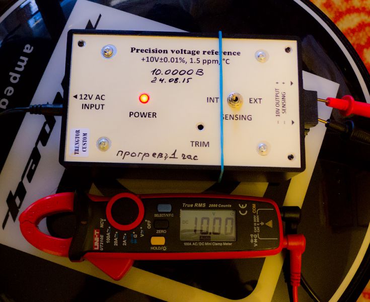

Недавно приехали клещи, ну и решил я их на постоянном напряжении проверить.
Со своим избыточно точным источником на AD588BQ.
