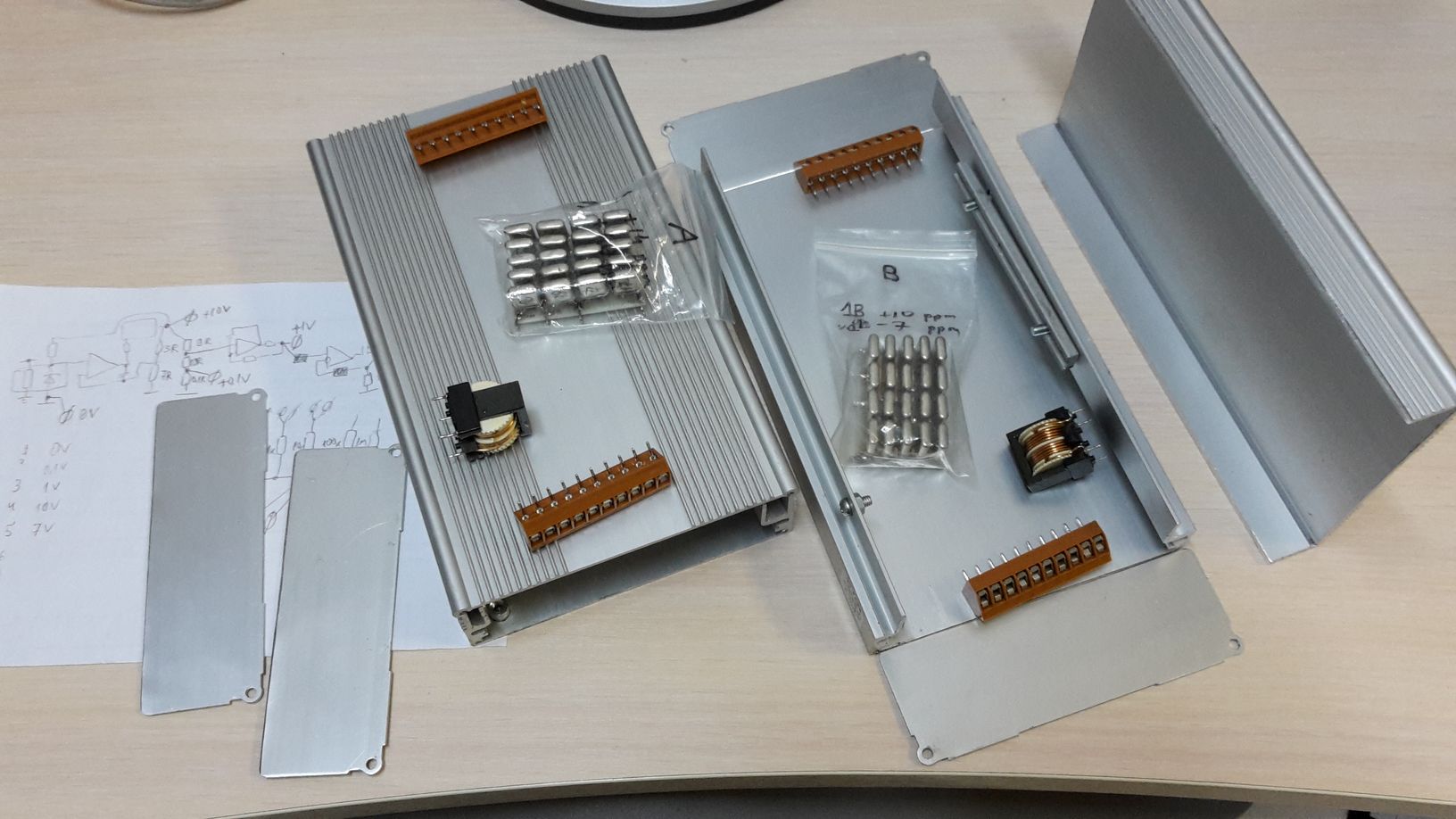

Михаил,предложу такой вариант корпуса:
Две пластины,между ними рамка по нужной высоте и толщине для
крепления выходных клемм по периметру этой рамки (это 4 стороны целых).
Сама рамка задаёт высоту устройства,является элементом крепежа для верхней
так и нижней пластины,также в ней разместить разьёмы,может и переключатель/ли,
если небольшого диаметра.Верхня поверхность остаётся чистой - нанести нужные
надписи места достаточно.Нижняя служит, с потайными головками винтов для
крепления самой платы.Думаю констуктив понятен и не сложен в изготовлении
под получающийся размер самой платы.
Клеммы можно достать из старых разьёмов - мама,они и посеребрённые и с распилом,
вообщем разновидностей много,если конечно ориентироваться под 2мм банана
(наконечники щупов ДММ втыкать например).
Как-то так,на скорую руку мысли.

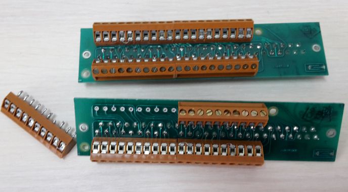

Над клеммами буду думать. Уж очень много их нужно.
ИОН: 0 В; 7,1 В; 10 В; 1 В; 0,1 В - 5 шт.
ИОТ: 2 шт.
Магазин сопротивления: минимум 2 шт. (вторые две могут быть объединены и совмещены с 0 В ИОН)
Итого 9 шт. минимум, а на 2 устройства 18 шт.
Кстати, резисторы магазина сопротивления могут быть двойного назначения. Если их коммутировать переключателем типа 12П2Н, то для первых 6 положений резисторы можно подключать к клеммам магазина, а оставшимися 6-ю положениями резисторы можно переключать на ИОТ в роли шунтов. Один вывод у всех остаётся общим, подключённым к 0 В. Для номиналов от 100 Ом до 1 МОм и опорном напряжении 1 В получим токи от 10 мА до 1 мкА.

Можно рассмотреть индустриальное соединение проводов клемники с винтом и шайбой,или
винтовым зажимом в отверстии,или бытовой электрики - латунная трубка с двумя зажимающими винтами на ней, обьединённые в полосу на полизтиленовой основе.
 Заголовок сообщения: Re: Методика калибровки мультиметров
СообщениеДобавлено: Сб авг 26, 2017 11:58:53
Карма: 68
Рейтинг сообщений: 3375
Сообщений: 2267
Откуда: г. Рыбинск
Я пришёл к такому же решению. Осталось как-то аккуратно выпаять.

Проще всего сделать поперечные пропилы на печатной плате между контактами. И затем выпаивать по одиночке разрезанные кусочки печатной платы. Второй вариант "неразрушающий" вывернуть все винты и аккуратно сдвигать пластмассовую часть по прорезям(см. на выпаянную часть разъемов со стороны пайки). После сдвига пластмассовой части выпаивать контакты поодиночке.
СообщениеДобавлено: Сб авг 26, 2017 13:54:24
Карма: 7
Рейтинг сообщений: 262
Зарегистрирован: Сб фев 20, 2010 03:11:56
Сообщений: 718
Откуда: EU
Ручной отсос и/или медная оплётка в канифоли (есть готовая в магазинах) решают
эту проблему без особой возни.

Есть ещё такие - самозажимные.
Есть с задвижкой.
В общем - пробовать надо, что у них там с термоЭДС и переходным сопротивлением.
А винтовые не особо люблю.
Там и отвёртка нужна тонкая, и если винтики не затянуты - то могут открутиться от вибрации и выпасть.
И есть такие, которые после того как затянул, потом отпустил - лепесток не расслабляют. Провод опять не вставить - приходится тонкой отвёрткой отгибать лепесток (вставлять в отверстие провода).

Признаюсь, я совершенно забыл о том, что ручной отсос у меня есть. Так что разъёмы с платы сканера я выпаял без потерь. ТермоЭДС не проверял, но надеюсь, что Solartron ставила туда не самый отстой :)
Поработал сегодня ножовкой и напильником. Какие-никакие, а корпуса вроде вырисовываются. Жаль, что лето закончилось и снова пора в щколу :(
