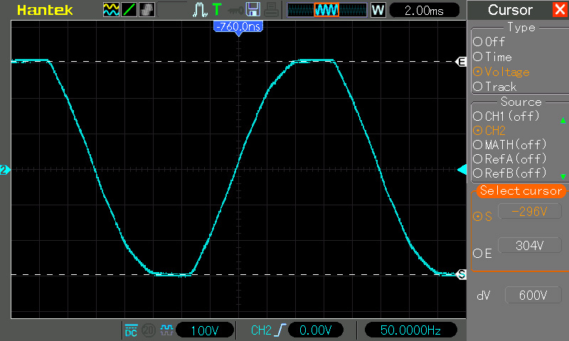

СообщениеДобавлено: Вт ноя 17, 2015 13:02:11
Зарегистрирован: Вт ноя 17, 2015 12:28:26
Откуда: Екатеринбург
Всем доброго.
Давно читаю форум, но либо упустил, либо не было вопроса (ответа).
Имеется осциллограф Hantek Dso5102p, при измерении розетки (щупом 1:100) в режиме DC синус как будто отрезан на уровне +-300В,
при переключении в АС появляется верхушка синуса и размах становится +- 320В.
Два вольтметра в один голос утверждают что в розетке на момент измерения было 215В AC, что примерно равно амплитуде в 300В, т.е. как в режиме DC у осциллографа.
после диодного моста имеем такую же разницу в 20 Вольт между режимами.
Осциллограф отвязан от сети, перемена "полюсов" измерения на результат не влияет.
Вопрос какому значению верить если интересует пиковое напряжение?

Привет земеля.
Паралельно осциллу включи заведомо исправный вольтметр и сравнивай показания (не забывая пересчитывать).
Ампл. напр.= (Uдейств. x 1,41) x 2.
Например по вольтметру имеем 100v.
100 x 1,41 = 141 x 2 = 282v - это и есть амплитуда, от пика до пика.
Да, и не превышай на входе уровень в 30v! В лучшем случае попадешь Под ограничение, в худшем - выпалишь защитные диоды!!! Кстати, похоже они и режут сигнал.
Хватит осциллом в розетки лазить, как маленький, смотри через понижающий транс.
Удачи.
