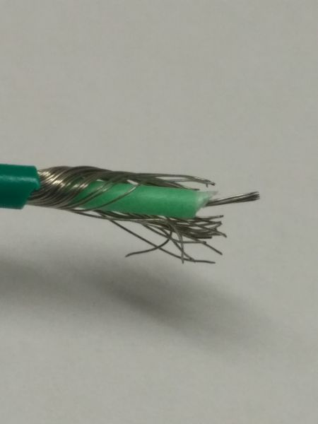

Выбираю тонкий экранированный провод под кельвиновские пробники для измерителя иммитанса DE-5000.
Самое очевидное – взять тонкие коаксиалы RG-178/179 или 316, но у 178/179 центральный проводник, судя по спецификациям, не медь, а посеребренная плакированная медью сталь, а 316 – хотелось бы потоньше, все же.
Может ли All подсказать какие-то иные варианты, помимо RG-178/179/316?

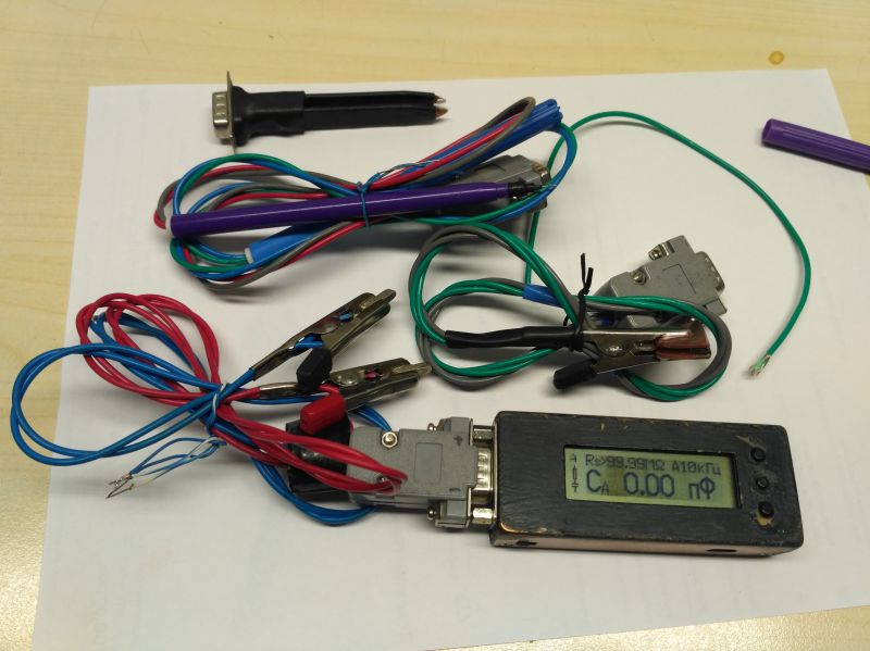

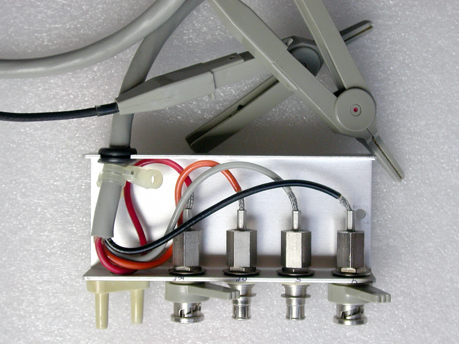

Хороший вариант - хвост от старых мониторов.
Содержит 4 тонких коаксиала.
На фото мой НВ-1 с дополнительными щупами.

Сообщений: 226
При его наличии в закромах ;)
Либо купить РК 75-3-32. Но он диаметром 4,3 мм.
RG-316/U хороший, но жестковат.
Для ответственных применений.
Пробовал другие коаксиалы - всё не то.
Утечки и наводки гораздо больше.
Вплоть до не прохождения калибровки OPEN.

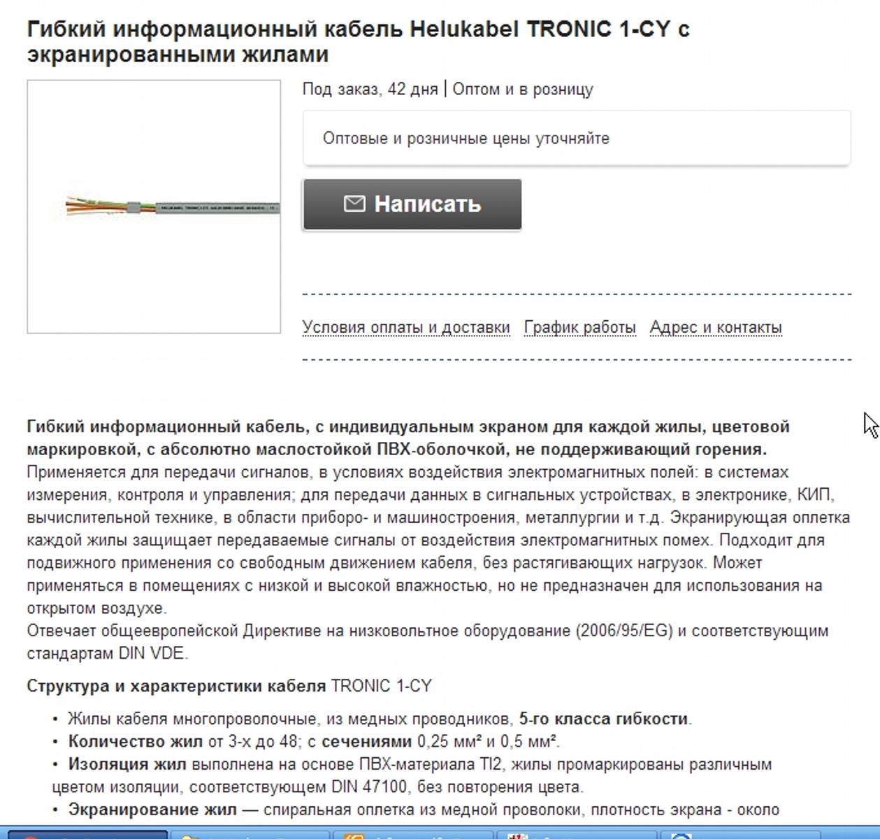

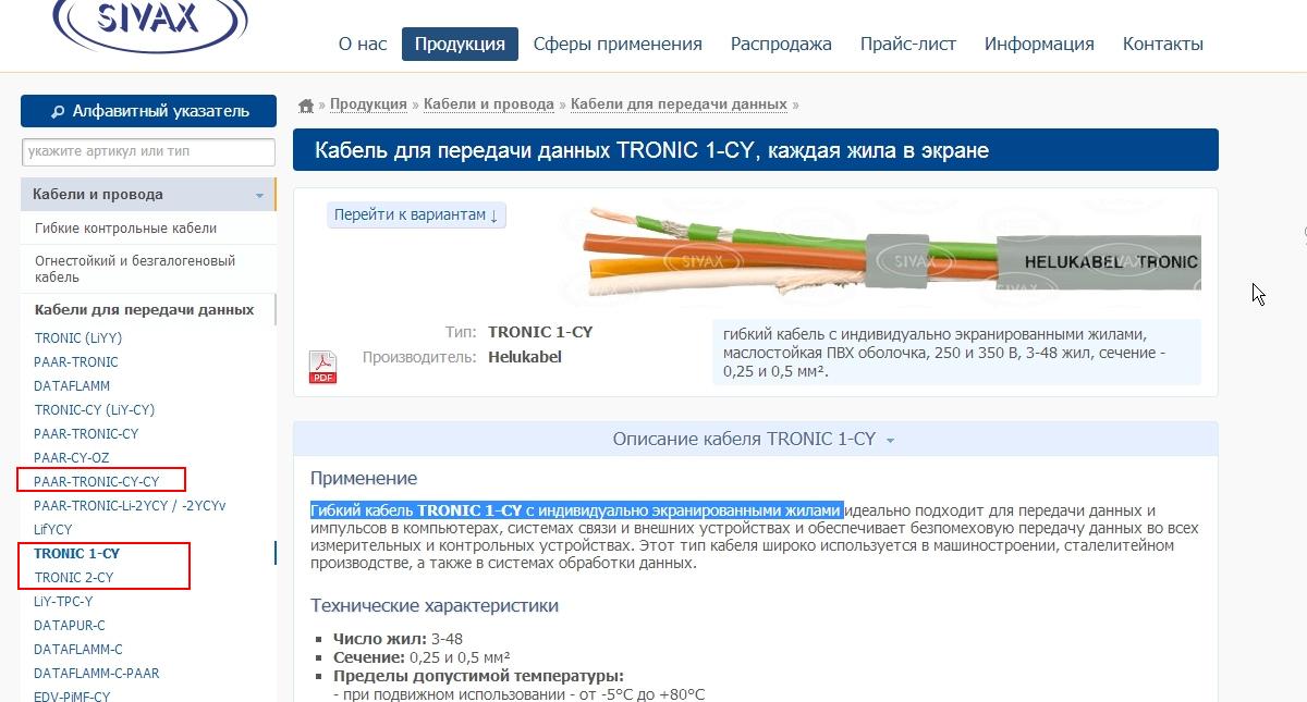

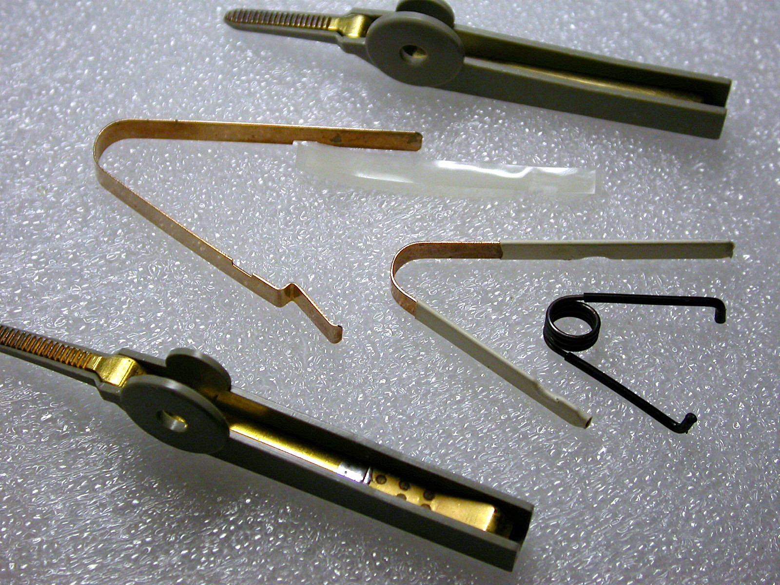

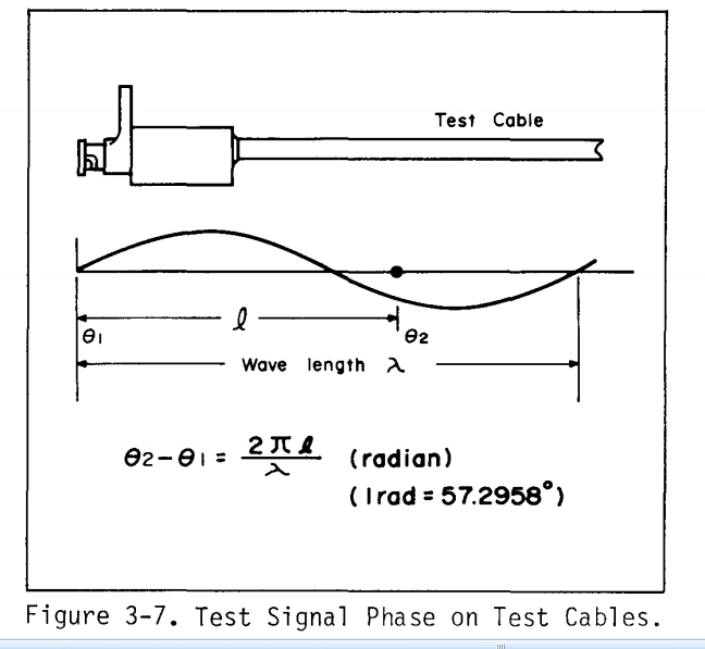

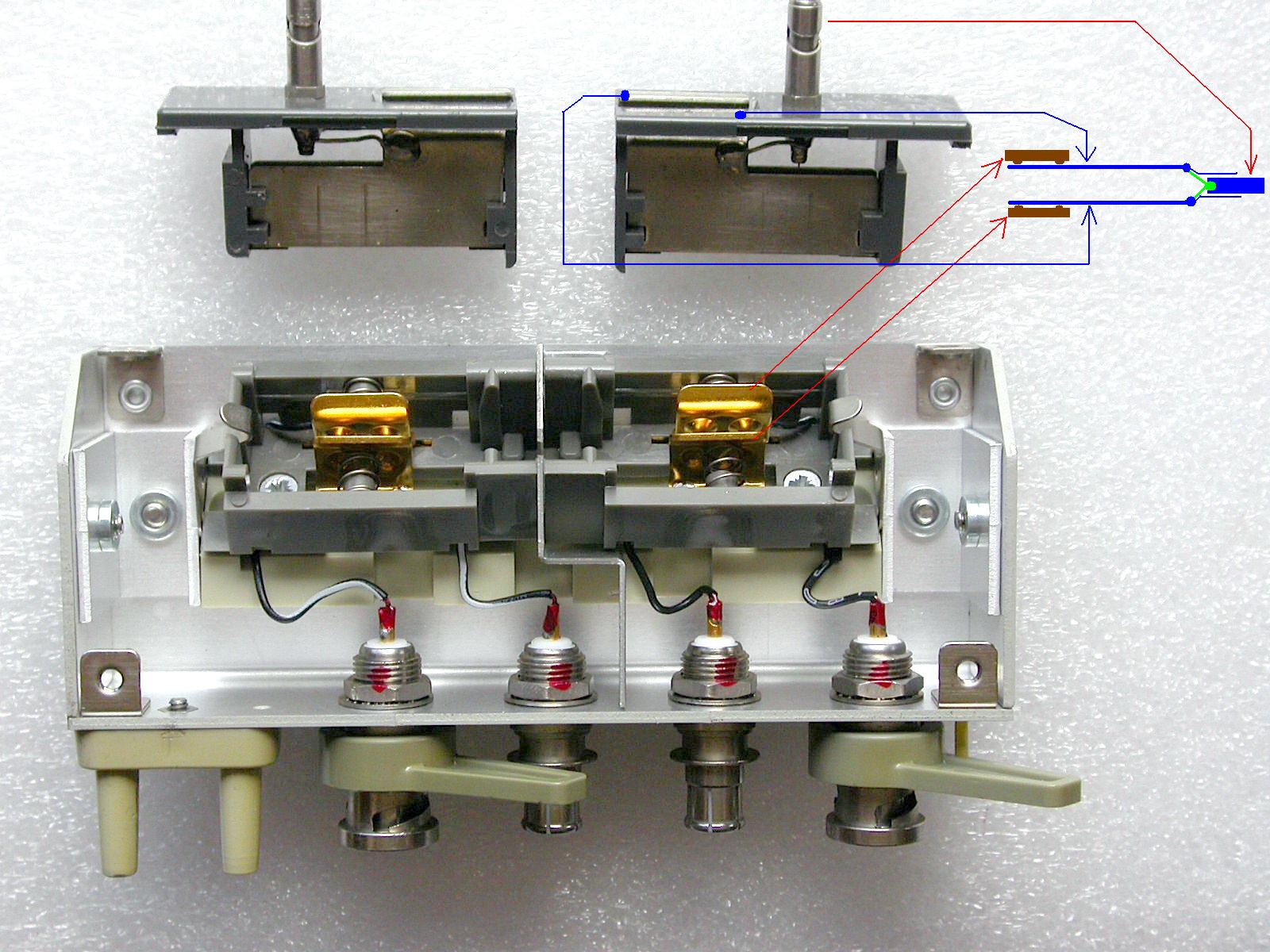

Для этих целей обычно используется Гибкий кабель с индивидуально экранированными жилами. Достаточно гибкий и износостойкий.
TRONIC 1-CY
TRONIC 2-CY
LiY-TPC-Y
PAAR-TRONIC-CY-CY
Он есть в продаже.
Как пример: фото от HP4275A.
TEST LEADS 160048C

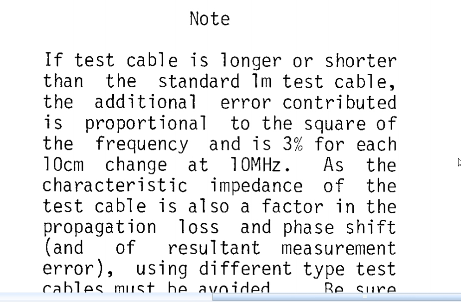

Здесь принципиально важна развязка по общему проводу. В противном случае прибор не проходит калибровку.
Длинна кабеля 1м.

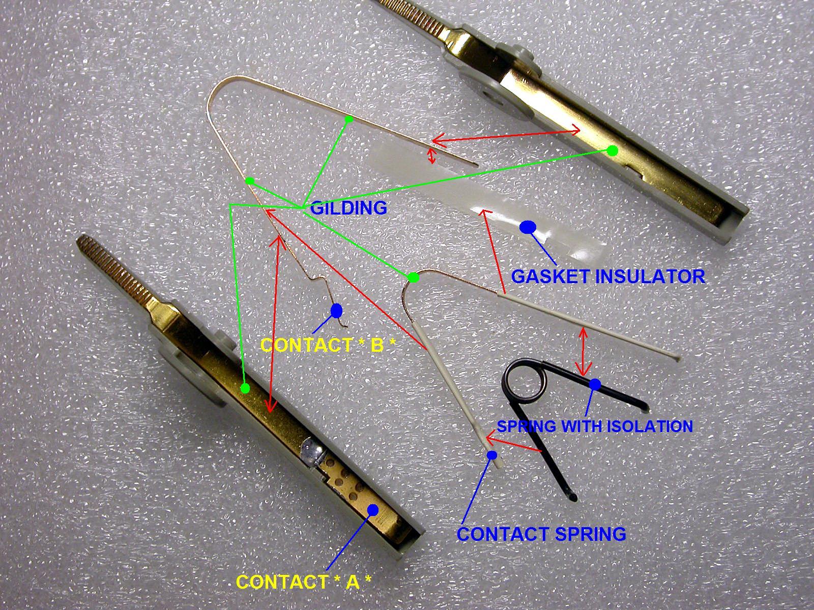

Определённая конструкция зажимов
Фото

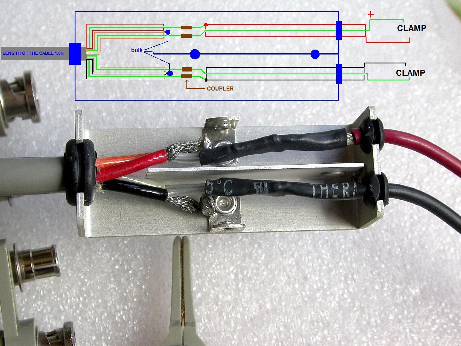

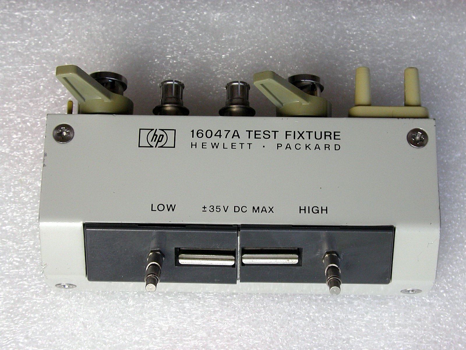

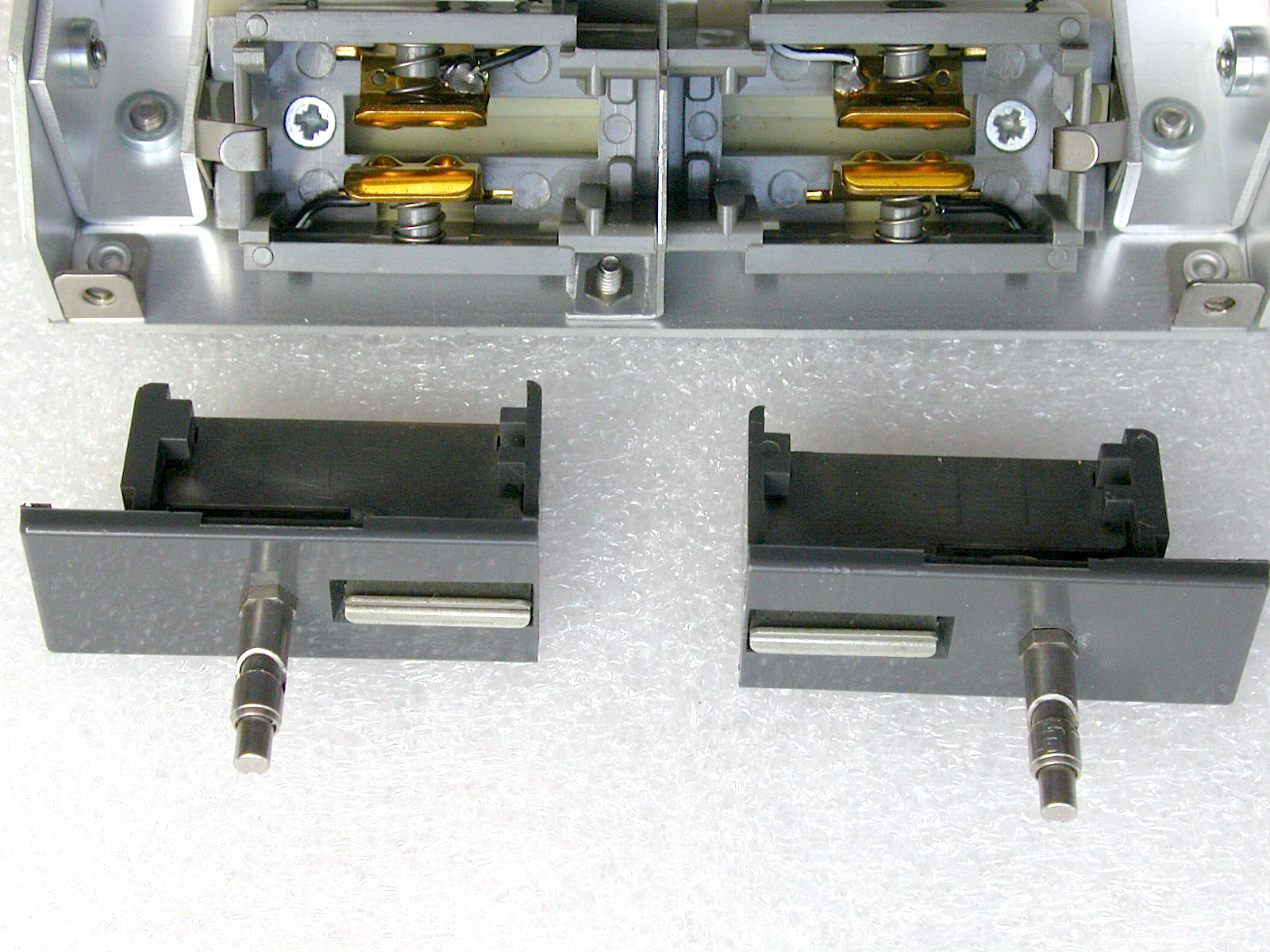

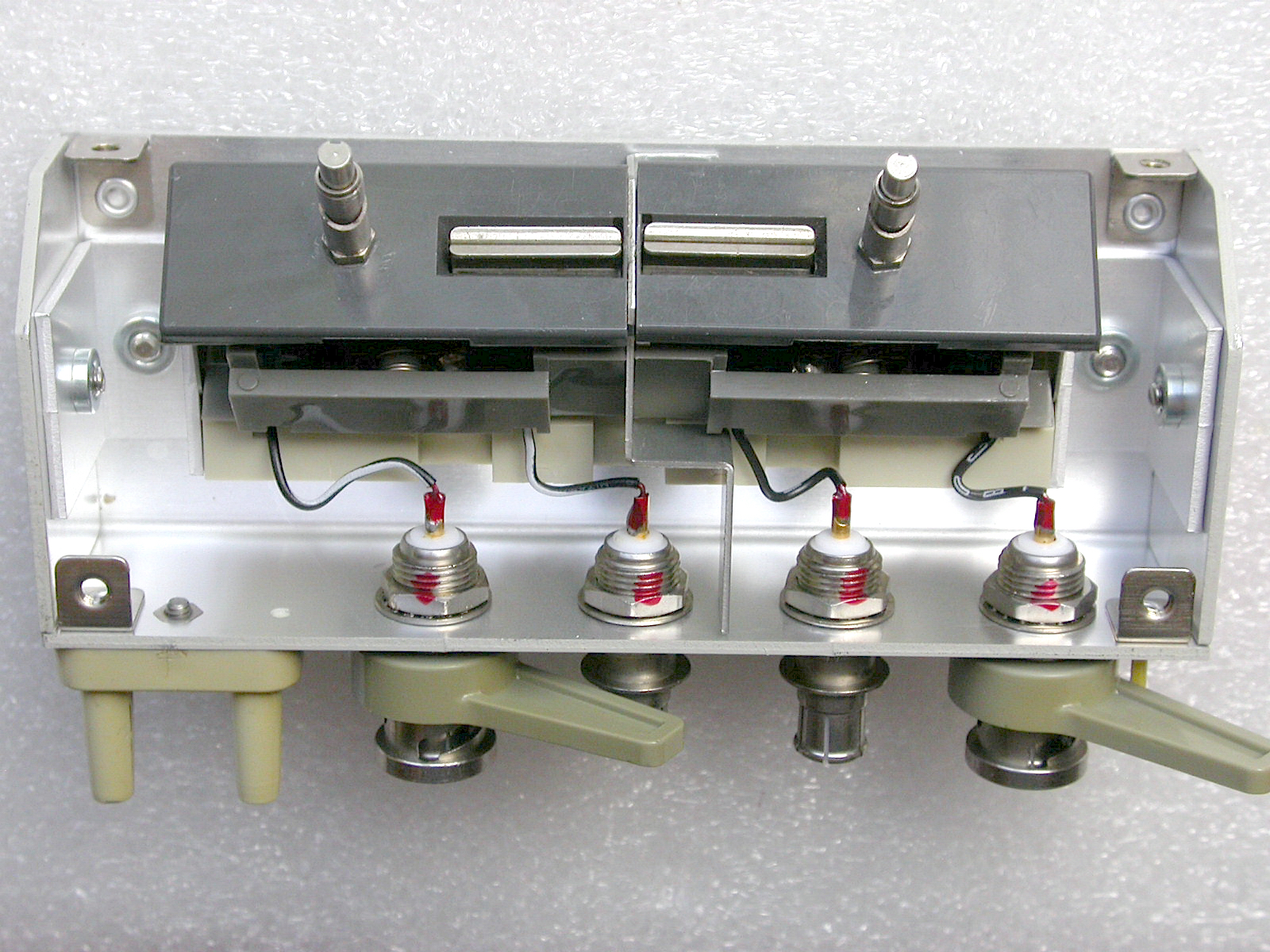

Добавлю для информации с Вашего позволения.
TEST FIXTURE 16047A
фото:
В обеих конструкциях важны корпусные экранные перегородки
Оба уверенно работают до 10мГц.
p.s. При изготовлении необходимо учитывать волновое сопротивление кабеля.
Простота хуже воровства, говорят.
Ежели дуракам волю дать, так они умных со свету сживут.
М.Е. Салтыков-Щедрин.

TRONIC 1-CY
TRONIC 2-CY
LiY-TPC-Y
PAAR-TRONIC-CY-CY
Он есть в продаже.
По предзаказу, и большому объёму.
Иначе не повезут.
Если и покупать, тогда лучше смотреть в сторону наших.

Кельвиновские щупы мне больше нравятся от наших типа Е7-хх.
С индивидуальным экранированием губок.
Меньше наводок.
Фотографию найти не могу.
Где-то в нете было. Сточен торец у щупа, и там видно - что экран идёт почти до конца губок. Только что не идёт на выступающую часть.
И накладки серебряные. А не латунные, как ныне делают ...
