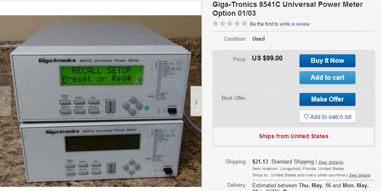

Ребята. Добрый день!
Хочу добавить в топик немного информации.
Для тех кто ищет гарантировано хорошую с наработкой LM399H.
На всемирной барахолке иногда бывают по смешной цене Giga-tronics - измерители
мощности. Есть разные серии. (8540в).
Стоимость встречалась от $30.00.
В нём установлен LM399H.
Там достаточно на эту цену востребованных различных элементов.
Возможно кого то заинтересует.
Фото из мануала.
Позже сделаю фото с натуры.
пара
Если интересуют фото его плат, напишите могу дополнить.
