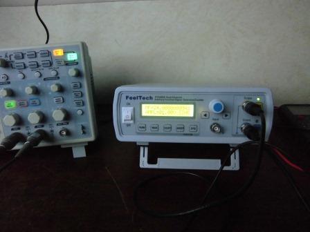

Чего уж так категорично? Заменой 2х операционников и раскрытием 2ns развертки получите свой 5202р. Другое дело цена этого, наличие опыта также обязательно.
Лучше уж присмотреться к новым Хантекам с соизмеримой ценой, но с генератом до 25МГц внутри. Если бы сейчас брал,взял бы такой. http://www.hantek.ru/products/dso4102C.html

Поэтому я добавил к Hantekу вот это:
