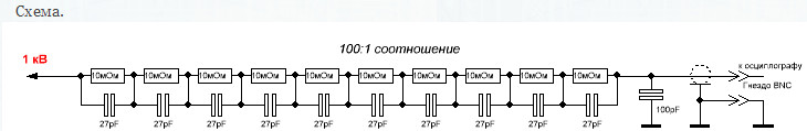

RU3DDM писал(а):
Делайте/покупайте делитель 1:100 для высоких напряжений, вот что все написанное означает.
Подскажите пожалуйста, такая схема делителя 1:100, подойдёт на DSO-5102P.
Картинку заиграл с сети :oops: надеюсь автор не будет сильно ругаться.
делитель.jpg [20.01 KiB]
Ну наличие напряжения посмотреть можно будет :)))
Для 1Кв проще взять двусторонний текстолит и делать компенсирующий конденсатор прямо на нем(при необходимости подрезая), а не возиться с гирляндами резисторов, конденсаторов.

Arhammon56 писал(а):
Ну киловольты конечно мне ненужны. Единственная цель это проверять кондеры на пульсации, после выпрямителя. А осциллограф не потянет с делителем 1:10 по паспорту, ту напругу в 300 с лишним вольт. Вот и всё для чего он мне нужен этот щуп. Думаю что увижу необходимую картинку с таким щупом.

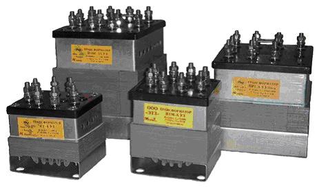

Если это про мой транс, то вот он такой конструкции, как на картинках в низу прилепил.

 Заголовок сообщения: Re: Осциллографы, анализаторы и генераторы Hantek
СообщениеДобавлено: Вт ноя 15, 2016 08:40:31
Карма: -2
Рейтинг сообщений: 10
Зарегистрирован: Пн дек 22, 2008 00:04:15
Сообщений: 98
...то вот какой он конструкции...
На Фото вааще не видно какой ''он'' конструкции. Сколько катушек(та хрень с медной проволокой) на магнитопроводе(железо железное "Ш" ; "U" или "UU" - образное.
Короче фоткай сбоку, с обоих боков.

Вот такие они эти побс. Что скажете?
СообщениеДобавлено: Вт ноя 15, 2016 09:06:05
Карма: -2
Сообщений: 98
Ясно, ''Ш''-образный, не лучший вариант(в случае пробоя обмоток первичка на вторичку).
Теперь диаметр проводов или рабочий ток обмоток в студию.
Пример: ослик ест 30ватт сена :-), стало-быть 30W : 220V = 0,136363A округляем, запасаем = 0,15 - 0,2А.
0,15...0,2А * 220V = 33...44W - такова мощность вторичной обмотки. Умножаем минимум на 1,1 и получаем мощность первички. 33...44W * 1,1 = 36,3W...48,4W. Теперь осталось габбаритную посчитать 33W...44W * 1,1 = 39,93W...48,4W.
Коэффициенты условны, но работают.
