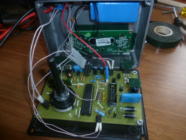

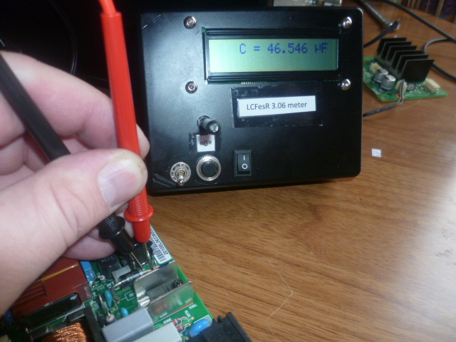

Вот пыхтел, пыхтел и наконец собрал. Сильно не пинать.
P1050210.JPG [165.83 KiB]
Комментарий к файлу: 47 мкф 450 В
P1050212.JPG [160.25 KiB]
P1050211.JPG [160.04 KiB]

хорошо получилось

Спасибо доктору из Венгрии. В описании прибора он пишет что основывался на разработках и теориях Джона Беккера из журнала "Everyday Practical Electronics Magazine - 2004 February" на PICе и Боба Паркера на проце Z86 из интернета.Мне писал что процы он высылает и в Австирию и в США и т.д.
