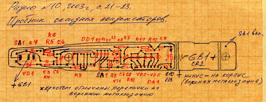

Borodach писал(а):
Может у кого есть печатка вот на эту схему из Радио 10 2003г ?
Когда-то я собирал такой пробник.
Корпус использовал от пьезозажигалки для газа. В качестве источника питания применил б/у батарею CR2 от фотоаппарата. Она работает в пробнике уже более пяти лет…
Схема, рисунок платы (печатная плата нарисована на миллиметровке) и вид изнутри - во вложении:
Вид_изнутри.jpg [54.65 KiB]
Рисунок_платы.jpg [132.65 KiB]
Комментарий к файлу: Схема
Схема.jpg [48.76 KiB]

Хорошо получилось, но мне больше нравятся аналоговые индикаторы ... . :)
