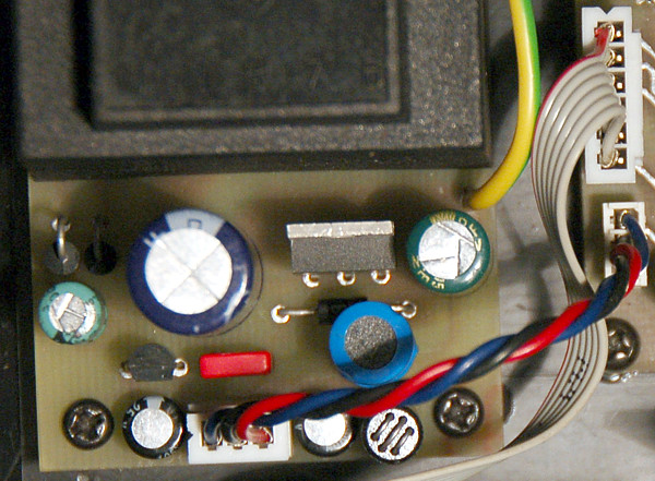

ЛИ, а куда подключено заземление? А то на фото не видно.
 Заголовок сообщения: Re: Частотомер FC-510
СообщениеДобавлено: Пн дек 22, 2014 21:03:31
Карма: 82
Рейтинг сообщений: 1030
Сообщений: 4779
К общему проводу на плате блока питания.

А можно фото?

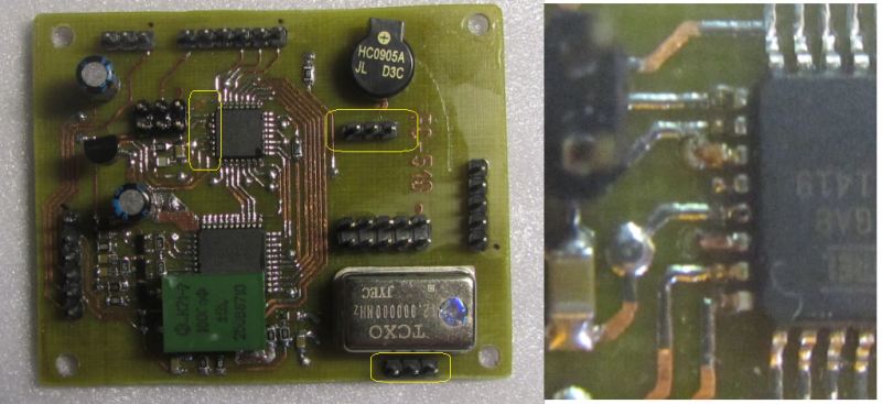

Микросхемку купил.
Схемку эту знаю,её собираюсь собрать.
ЛИ ваше мнение?,
И у меня проблемы,в плис воткнул программатор меги,
возможно угробил,прибор не работает.
ЛИ что нужно померять генератором,наследуюжей неделе померяю.

Подключить вход детектора к выходу эмиттерного повторителя формирователя частотомера. Посмотреть выходное напряжение детектора в зависимости от уровня на входном разъеме частотомера.
