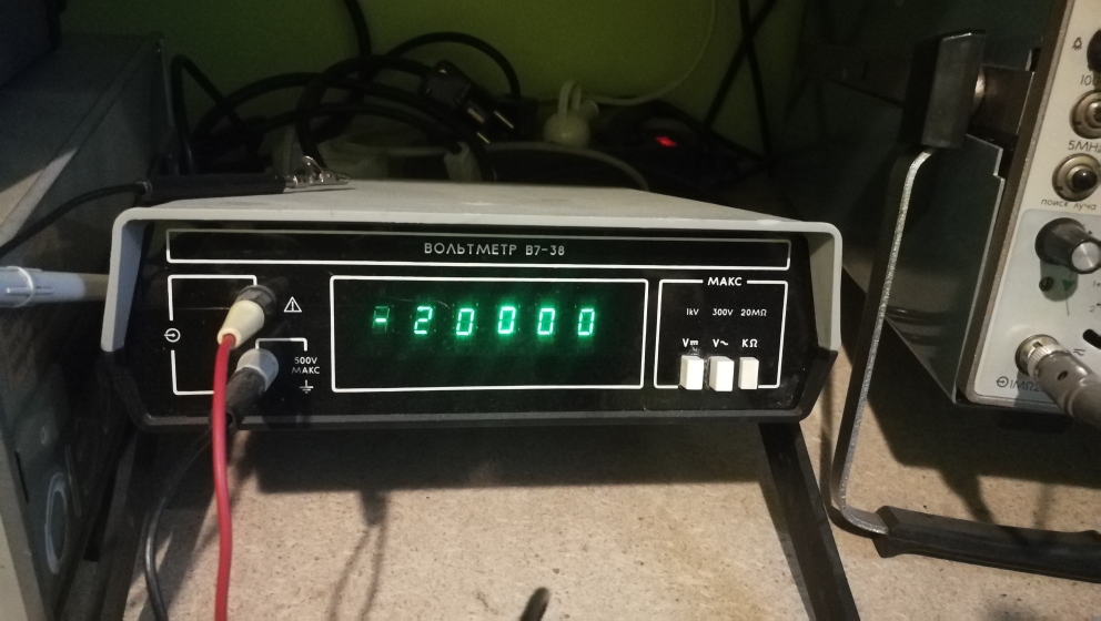

Все же настольные советские мультиметры очень даже годны.
месяц назад купил В7-38, пользуюсь, никакого отторжения

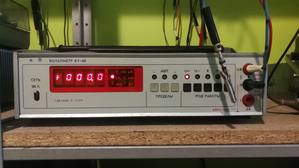

Благодаря нашим замечательным форумчанам :beer: :beer: :beer: появился у меня и В7-40.
реально очень удобный в работе, крайне рад.

В7-40 хороший прибор, но сломается хер починишь. Какие то там микрухи есть, что хер достанешь. :(

В7-40, конечно, красавчик - но не слишком ли пищит?

[uquote="oldbulb",url="/forum/viewtopic.php?p=4137647#p4137647"]... но не слишком ли пищит?[/uquote]
пока не напрягает. но это вроде лечиться заменой преобразователя +5В

oldbulb писал(а):Это что за микрухи такие? Заказные сборки?
Не изучал вопрос, не знаю. Но знаю что даже обычные советские сборки по 4 транзистора стоящие во многих осциллографах не достать. Народ колхозит кто что может. Целесообразность этих действий сомнительна.
