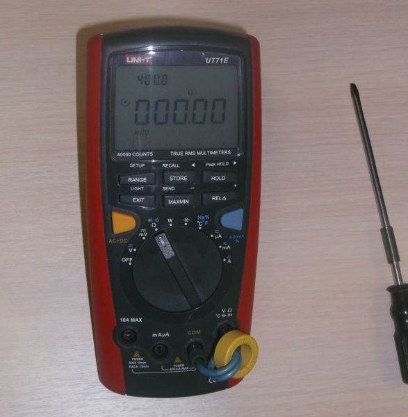

UT71E:

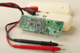

Тигру 8)
Сделал фотку "ВЕРЁВОК" китайских щупов - 2 нижних,
верхний пойдет вместо них 8)
