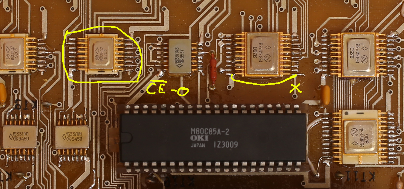

Как и обещал, описываю, как подключить 27с128, вместо 8-и 556РТ7А в В7-54, впрочем, тут ничего сложного нет, и можно обратиться к варианту схемы с РФ8. Впрочем, раз обещал - описываю.
Итак, сигнал #OE на ПЗУ берем тут:
Далее, необходимо отключить 1533ИР33, являющуюся буфером для массива 556РТ7А, ее можно выпаять, либо же отрезать 1-ю ногу и повесить на +5В.
1533ТМ2, которая является адресным декодером для массива 556РТ7А, можно не трогать, либо же выпаять.
Сигнал #CE для ПЗУ берем можно взять непосредственно с микропроцессора (#RD). но лучше его взять буферизованным (выведен на боковой разъем Х1:1)
Линии данных и адреса можно взять с разъемов, либо же отследить по плате, где будет удобней подключиться.
Собственно, результат:
P.S. есть момент, ПЗУ должна быть достаточно быстрая, время доступа <150нс, ПЗУ со временем доступа 250нс у меня не заработала.
P.P.S. в текстовом файле с дампом РТ7-х УУМ было указано, что есть некоторые сомнения в корректности считывания, связано это с тем, что использовалась самодельная панелька, с не очень надежным контактом, тем не менее, в 27с128 был залит подготовленный дамп из архива. Запуск дампа подтвердил корректность считывания и подготовки. Дамп РТ7-х с интерфейса КОП производился посредством припайки микросхем, данные там корректны.
