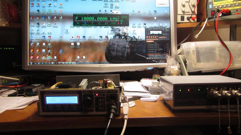

Наконец-то подключил частотомер к компьютеру, к программе "Контрольная панель"! Все-таки какая прелесть!
Спасибо уважаемым автору и коллеге Fox8320! :beer:

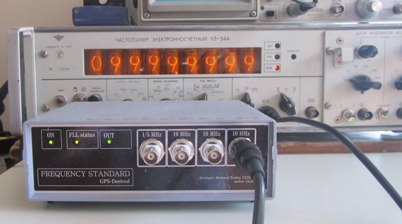

 Заголовок сообщения: Re: Частотомер FC-510
СообщениеДобавлено: Вт янв 19, 2016 17:09:49
Рейтинг сообщений: 35
Зарегистрирован: Пн ноя 04, 2013 14:41:49
Сообщений: 207
Это GPS стандарт частоты от Bertrand Zauhar (ve2zaz). Отличный прибор! Рекомендую! Сделал, откалибровал 4ч-сутки. Теперь даже без подключения к GPS уверенно держит частоту.
http://vrtp.ru/index.php?showtopic=25381

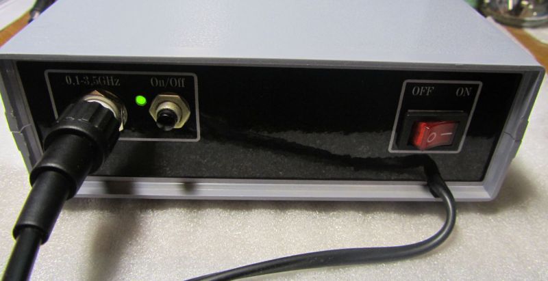

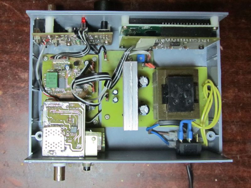

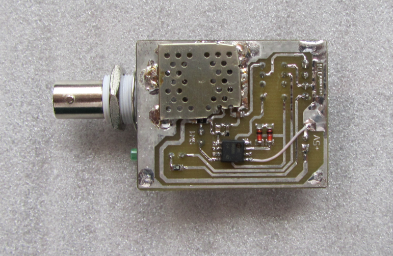

Сделал прескалер, встроенный в частотомер на UPB1507GV :)))

Уважаемый Ocela , а можно схемку этого прескалера (лучше с платой под LUT)..... и что там под крышечкой -экраном,_ детектор ?
73! C Уважением , Владимир.
СообщениеДобавлено: Пт сен 09, 2016 13:56:06
Сообщений: 207
Делал для себя, но думаю все понятно :)
