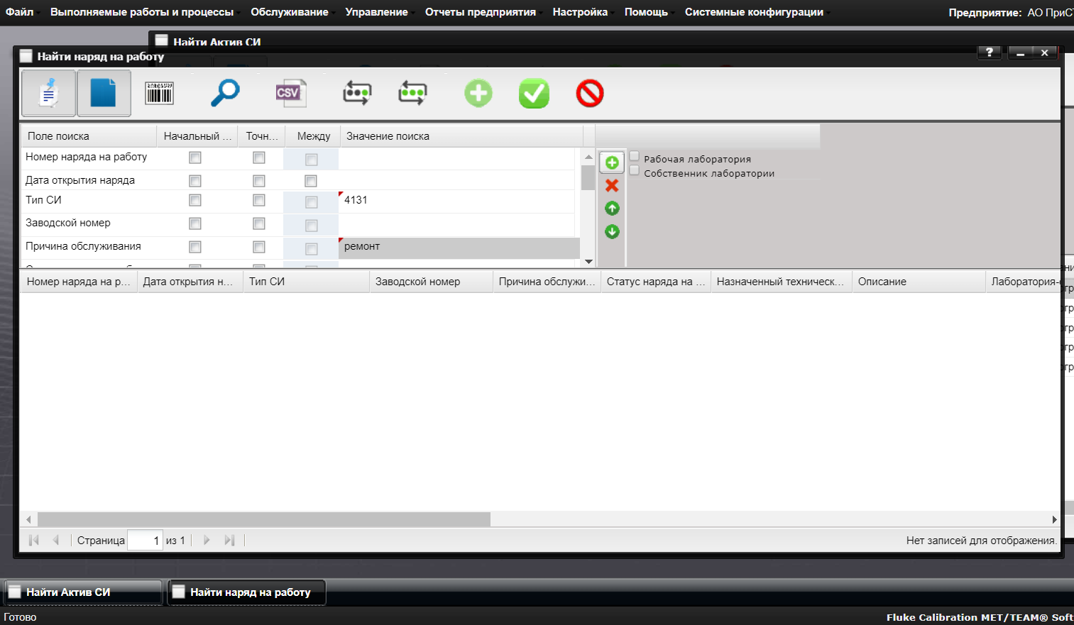

мы продаем приборы под своей торговой маркой "АКИП" и только на них мы обеспечиваем гарантию и техническую поддержку;
А кстати, если не секрет, что в этих переименованных НОВЫХ сиглентах (1202х-e) приходится чинить, и насколько хлопотно/успешно?
за всю историю в ремонт не поступало ни одного
Это бесплатно.
меня такси Командир возит бесплатно и бизнес зал во всех аэропортах мира бесплатно; Изображение а в Глобусе даже банку пива за бесплатно не дают Изображение
можно мы через вас будем на шару китайцам заказы размещать? а в случае всевозможных катаклизмов вы еще и будете и все эти проблемы решать?
