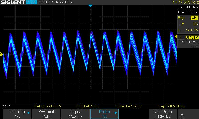

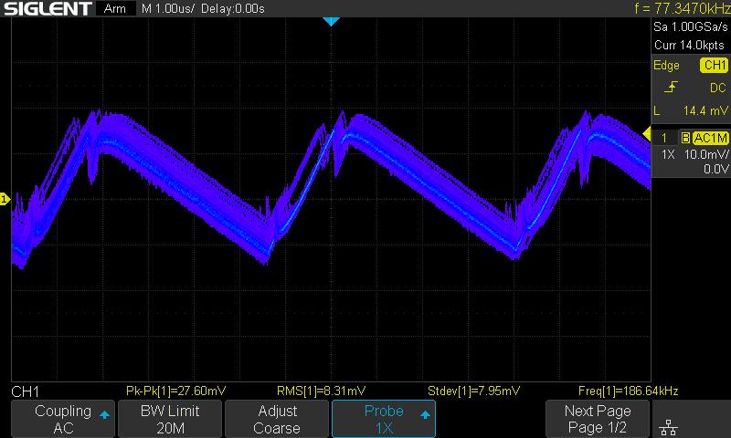

Поиграл немного в owon hds160.
Ну, 82 МОм он ожидаемо не смог измерить, а мне нужно :)
RMS мерять еще нужно бывает на управляемом МК симисторе - там только одной полярности полуволны, которые выбираются из 230в сети, причем пропусками МК подбирает так , чтоб было 100в (программа и алгоритм неизвестны, готовое изделие).
ut139c вообще там не видит ничего близкого к 100в, ut210e видит 100в, owon hds160 в обычном режиме AC тоже видит 100в.
В режиме осц, нажав кнопку measure, доп меню вычисления мин\макс и rms показывает что то невнятное, rms сильно далекое от 100в.
Далее, очевидно было (и есть) - пульсации на всевозможных блоках питания с высоким уровнем DC смотреть неудобно.
Даже если постоянка там небольшая типа 24в, т.к. owon hds160 очевидно не умеет исключать постоянную составляющую.
Пробовал через емкость типа пленочник х2 взял первый под рукой на 1 мкф, очень долго ждать и наверное надо думать что то с разрядом, если ткну в 310в.
Наверное надо было брать 1 нф?
В общем, набросайте идей какую емкость брать, и что делать с разрядом.
Самое неприятное встретил с наблюдением импульсов в режиме осц owon hds160.
Например есть dc dc преобразователь на свитче mikrotik, там 200 кгц.
Нажимаю "авто" - осц owon hds160 фиксирует 2.5 us.
Импульсы узкие, надо шире.
Мотать вниз до 1 us - не дает. Программный глюк ?
Мотаю через вверх - дохожу до 500, затем по кругу 1, 2.5 us.... ии... Невозможно остановить картинку !
триггер не трогал !
Триггер в ручной режим - никак не удается синхронизоваться, от слова совсем.
Только через Авто - снова 2.5 us, фиксирует само, а хотел бы 1 us, и это никак не сделать.
Может есть новая прошивка ? Сейчас на сайте не вижу вообще для них прошивок.
В самом девайсе лаконично: System - About - HDS160 Power by FreeRTOS
Ну всякие резисторы и диоды нормально тестирует, до 2.95в точно отображает нормально, выше не было оказии

sas2k,
Давайте с пульсациями разбираться. Вы можете показать как это выглядит? Для наблюдения пульсаций 200кгц, что 2.5 мс что 5 мс. должно быть без разницы. Что такое мс? микро или милли?
Вот так выглядят 1 и 5 микросекунд и пульсация dcdc 185khz.

Мультиметр это тоже универсальный прибор. Кто хочет, тот и так ходит с бледной контролькой на проводках от сгоревшего утюга, а в другом кармане стрелка от вольтметра как шлагбаум.
Hds160, он и без осциллографа хороший мультиметр. Надо просто разобраться с интерпретацией показаний и возможностями которым можно доверять.
