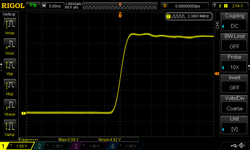

Всем привет. Долго мучился с выбором осциллографа для использования в радиолюбительской практике.
Критерии:

Пришел осциллограф с разблокированными 4 опциями. Потестил, погонял FFT как советовали выше, проблем никаких нет.
Пришел в таком виде:
Читал про разблокировку до более старшей модели (опция Bandwidth 100M), решил протестировать.
Источники сигнала:
28.6925 МГц, 48.000 МГц, 66.000 МГц.
Условия конечно не идеальные, всё на макетке собрано, поэтому форма сигнала малость искажена.
Опции "Из коробки":
28.6925 МГц / 48.000 МГц / 66.000 МГц
После активации "Bandwidth 100M" (ввел код, перезагрузка, самокалибровка, перезагрузка):
Я не заметил вообще никаких существенных отличий. Только визуальные изменения в системной информации и списке активированных опций. Не вижу смысла играться с кодами и лишаться гарантии. В магазине уже активировали всё, на что способен этот осциллограф. Развертка меньше 5нс не выставляется.

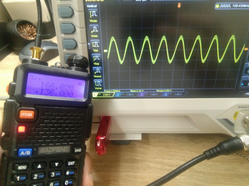

Ради интереса посмотрел сигнал от баофенг (вход осциллографа согласовал), вот что получилось:
136 МГц / 400 МГц / 500 МГц
Извините за качество фото, но, думаю можно разглядеть что пишет осциллограф в нижней строке автоматических измерений. В общем, посмотреть наличие сигнала можно. Аппаратный счетчик (справа сверху) к сожалению показывал ерунду.

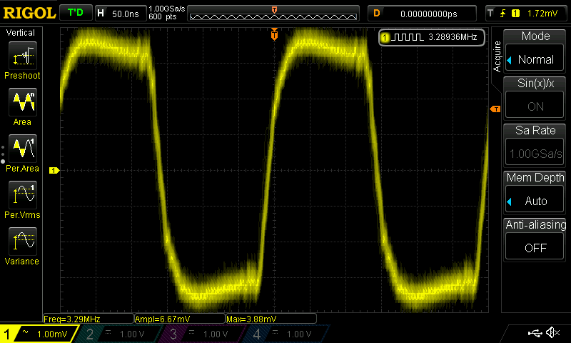

Далее подключение к генератору GFG-8215A (выставлено ~3 МГц, аттенюатор -40dB, AMPL выкручена на минимум).

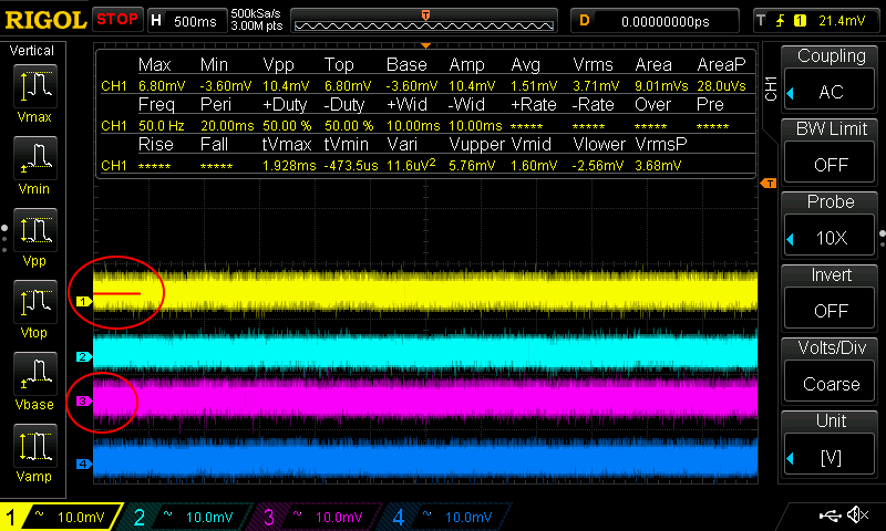

Ну и напоследок, уровень собственных шумов после самокалибровки.
Немного раздражает, что указатель луча на разных каналах по-разному отображает уровень нуля. На рисунке выше видно, что указатель №3 отображается нормально, в то время как указатель №1 сдвинут ниже уровня нуля луча, указатели №2 и №4 сдвинуты незначительно.

SERJSOCHI, может быть у вас имеется дешевая Arduino Uno? С нее можно получить гораздо более красивый меандр, чем с вашего генератора GFG-8215A, причем с частотой около 4MHz... Сравните:
Имея источник нормального меандра можно было бы сравнить как он выглядит на экране не разогнонного ослика и после разгона, чтобы было видно есть ли смысл в разгоне.

а уровень шума это с щупами? че-то как-то многовато.7-8мв
на сигленте такой шум на в пределах 300-400 мкВ.

Oleg10011001, я указал, что на GFG-8215A включен аттенюатор -40dB, амплитуда выставлена на минимум. Это самая минимальная амплитуда сигнала, которую мог выдать этот генератор. Хотелось таким образом посмотреть увидит ли данный сигнал осциллограф и насколько качественно. Со всеми шумами и наводками вышло что вышло, на картинке. Автоматические измерения показали амплитуду 6,67мВ.
Ардуино у меня нет, есть непосредственно микроконтроллеры Atmel (работаю в Atmel Studio), но не думаю что сигнал ТТЛ уровня будет как-то отличаться (за исключением частоты), поэтому подключил к ТТЛ выходу генератора:
50нс / 5 нс
Не думаю что "разгон" как-то изменит такую картину.
Ради интереса, когда будет время, соберу генератор меандра (хороший пример).

а уровень шума это с щупами? че-то как-то многовато.7-8мв на сигленте такой шум на в пределах 300-400 мкВ.
Уровень шума после самокалибровки и перезагрузки, без подключенных щупов. Да, многовато, но было ожидаемо.
последная прошивка - устраняет проблемы, прошить + 1-час прогрева и полная калибратсия
