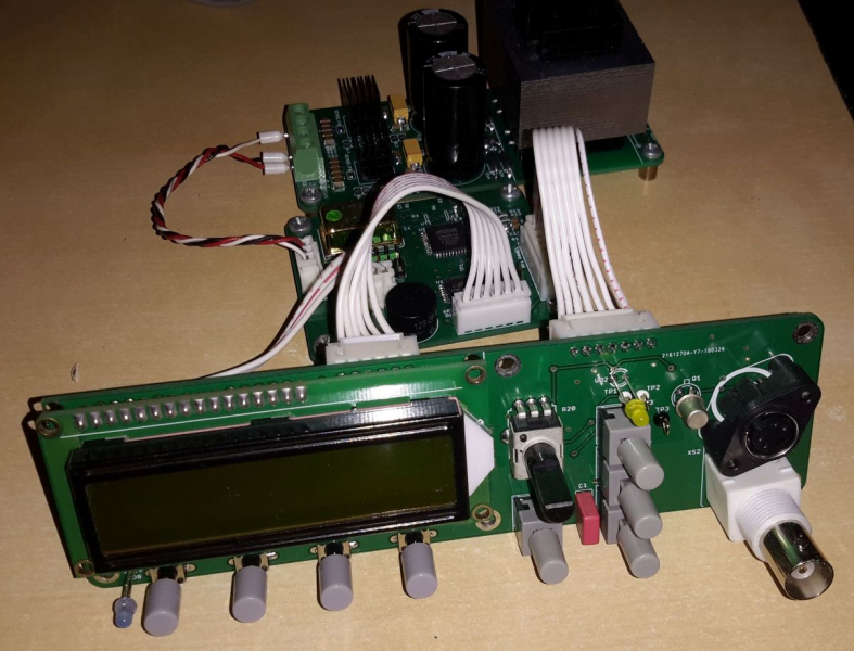

Появился новый вариант на зеленых платах
в отличие от варианта на красных
1. Разделил БП и основную плату
2. В БП тр-р ТП132 с хорошим запасом по мощности и хорошие LDO TPS7A4701
3. Появилась AD8307 для измерения мощности сигнала
4. Убрал ошибки подключения LCD, сброса BT и кривой футпринт под BNC
5. BT-модуль теперь можно ставить любой и даже перепрошить его прямо на плате
6. заменил футпринт под FET с SOT23-3 на трухол чтобы можно было ставить КП303

обратите внимание на то как этот персонаж sokolovai умело не замечает вопросов :)

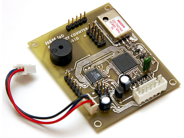

Несколько фотографий плат:
Вопрос: ДО КАКОЙ ЧАСТОТЫ РАБОТАЕТ ВХОДНОЙ УСИЛИТЕЛЬ НА AD8561 ? И для чего служит операционник OP777 ?
