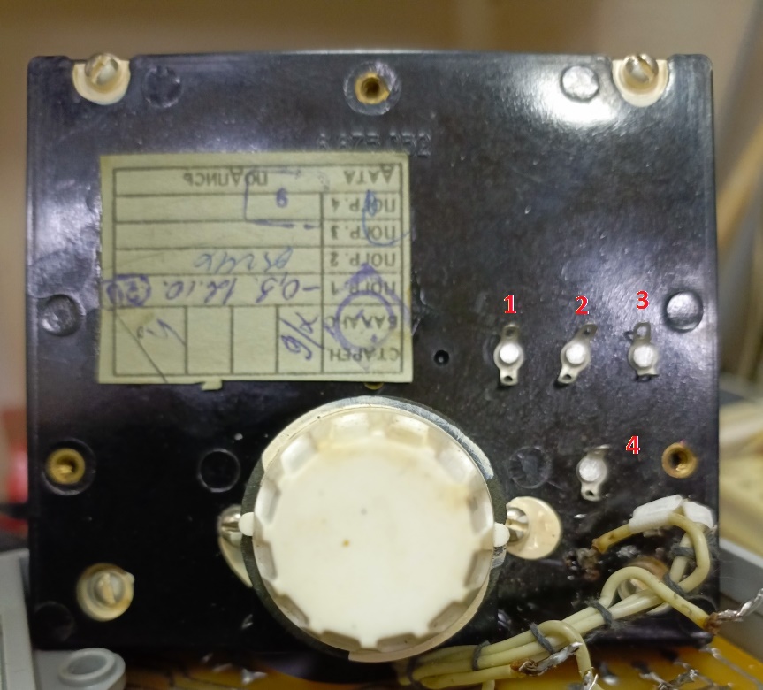

Добрый день!
Достался мне тут по случаю Ц4353 с убитой головкой. Головка на замену есть, правда она от Ц4352-М1, но индекс тот же: 6.675.052.
Всё бы ничего, но предыдущий владелец отпаял от головки все провода, а к ней их идёт 6 штук. "+" и "-" он догадался пометить, а остальные 4 - попробуй догадайся, куда должны идти.
Скачал кучу схем на этот аппарат, но так и не смог разобраться, на какой контакт откуда идёт.
Сразу говорю, что электронщик я аховый, поэтому, если мне прямо скажут на какой контакт откуда должен прийти провод, буду очень благодарен. На картинке контакты я пронумеровал для удобства.
Да, мне нужно, чтоб он мог работать как вольметр и миллиамперметр, остальное неважно.
"Вы ошиблись, дружище!" 8)
6.675.052 относятся к децимальному номеру одной из составных частей измерительного механизма в сборе. А именно к основанию корпуса измерительного механизма.
Остальные составные части имеют другие децимальные номера.
Часть из них унифицирована для некоторых приборов в серии, поэтому и имеют одинаковые децимальные номера.
Так получилось, что 4352 и 4353 имеют одинаковые основания корпуса, но совершенно разный ток отклонения у измерительного механизма.
А как подключать 6-ти проводный вариант - их есть там

local07,
Благодарю за ссылку на схему. Дальше буду ковыряться.
И буду искать родную головку от 4353
