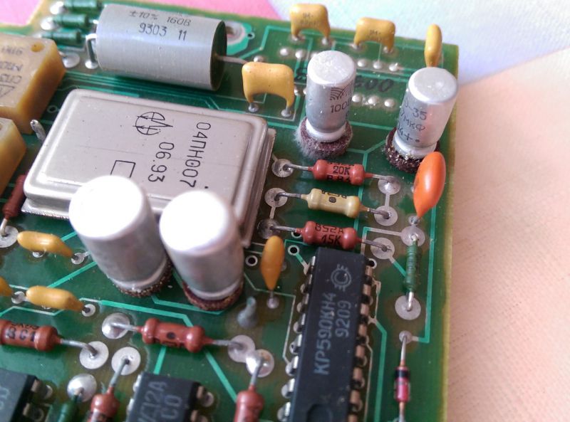

Попался в руки В7-53, очень сильно потрепанный жизнью...
Прибор, судя по номерам на платах 1993-го года выпуска.
Поведение прибора при включении: играет симфония №5 до-минор Бетховена, что говорит о не прохождении самотестирования.
Увы индикатор полностью потекший, соответственно номер ошибки - не прочитать, но предполагаю что ошибка №9 (почему так думаю - будет понятно по тексту чуть ниже).
Что было проделано: Прибор полностью разобран и отмыт от грязи.
Некоторые алюминиевые части корпуса были прилично помяты, и были восстановлены при помощи молотка и деревянных брусков.
Дальше, платы прошли визуальную инспекцию, по результатам которой выявлено, что некоторые электролитические конденсаторы протекли. Все электролиты в последствие будут заменены.
Так-же была выявлена холодная пайка штыря на выходе входного усилителя.
Платы были установлены назад в шасси и прибор был включен для предварительной экспресс диагностики:
Выявилось, что отсутствует форсирующий сигнал на АЦП, причина - выход из строя счетчика DD10 К561ИЕ10 на плате управления.
После чего прибор был отложен в сторону. Продолжение истории с данным пациентом будет в случае, если найду дисплей к нему.

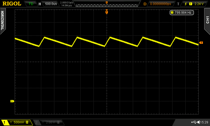

Заменил счетчик на плате управления, форсирующий импульс появился. Но за это время перестал работать ИОН на плате АЦП, причина - обрыв в 313НР1А - сборка была заменена.
АЦП все равно не подавал признаков жизни. При дальнейшем исследовании был найден нерабочий ОУ DA14 (КР544УД1А) интегратора - на выходе было постоянное напряжение 12.76В, замыкание КТ4 и КТ5 (выход на инвертирующий вход), картины не меняло, так как данного ОУ в пластике у меня не было, был заменен на 544УД1А в металле.
После замены, на выходе АЦП появились импульсы CONT- , CONT+ но вольтметр все равно звуковым сигналом сообщает о неисправности.
На КТ4 присутствует следующий сигнал:
Такое ощущение, что интегратор не работает (если я правильно понял принцип работы данной схемотехники).
Так же, чуть ранее был разобран дисплейный модуль, оказалось, что дисплей "потек" из-за расслоения - просто развалилась склейка.
Добавлено after 52 minutes 54 seconds:
Перепроверил себя:
Желтый луч: выход интегратора (КТ4), синий - "CONT+", вход интегратора был посажен на землю (правый вывод резистора R19 по схеме, на землю).
Что меня смутило - малая амплитуда.
Дальше снова копать цифру :))

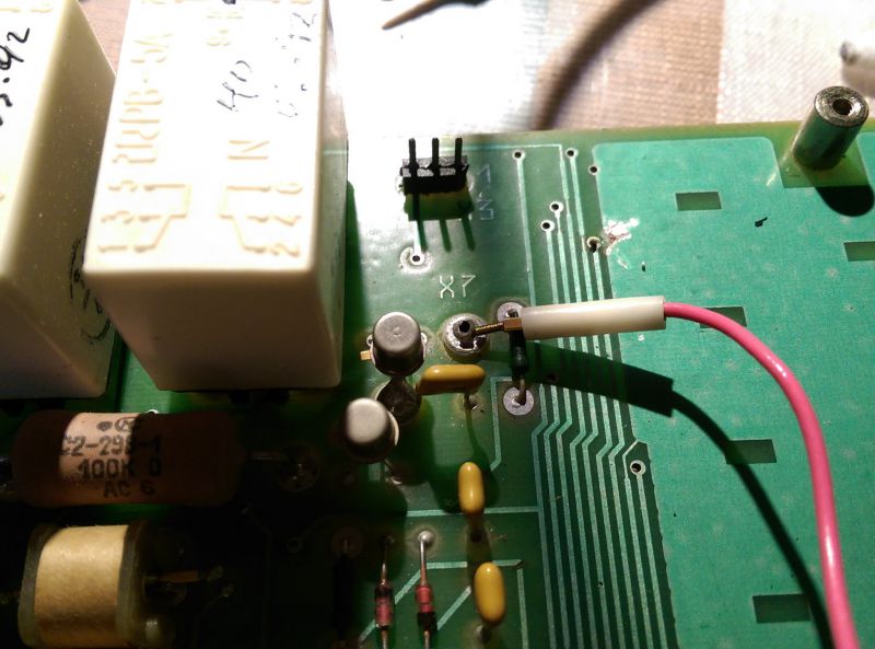

Так же сегодня пришлось залезть в В7-54, ибо перестали работать кнопки переключения в режим измерения сопротивления и ручного переключения на более высокий диапазон.
Причина - разрушение металлизации переходного отверстия в плате клавиатуры. Переход восстановлен, а так же были пропаяны все остальные переходные отверстия во избежание повторения проблемы.
По клавиатуре так же было проделано еще несколько операций: счищены остатки сгнившего клеевого состава, на который клеились дистанционная прокладка и резинка клавиатуры.
Так же было выяснено, что дистанционная прокладка наклеена не ровно и мешала нормальному функционированию клавиатуры (приходилось сильно прожимать кнопки).
Дистанционная прокладка была чуть подрезана(упиралась в выводы разъема), чтобы отверстия в ней было возможно нормально отцентрировать с контактными площадками на плате.
После проделанных манипуляций клавиатура полностью заработала и теперь не приходится сильно давить на кнопки.
Кстати, несмотря на варварское "восстановление" резисторных сборок В7-54, прибор за время последнего поста не уплыл. Контроль произвожу по мере напряжения в виде ИОН из В1-18 (из другого прибора, который разломали на драги), со стабилитронами 2С108С.

Решил поделиться, вдруг кому пригодится.
Добавлено after 3 hours 5 minutes 33 seconds:
Было сделано следующее, В7-54 прошел АВК и был подключен к выходу ИОН В1-18, средние показания записаны (12.93297В) и парочка приборов оставлена на 2-е суток.
Далее были сняты показания В7-54, и они составляли 12.93298В, что позволяет считать, что прибор за 2-е суток вкладывается с приличным запасом в суточную погрешность, которая составляет +-(0.0015%+2е.м.р) от измеряемого значения, что в абсолютных величинах составляет +-0.00021В.
Все же не удержался и решил проверить показания В7-54 по той мере, по которой калибровал его 5 месяцев назад: открыл крышку В1-18, прогрел его часов 12 и подключился к его ИОН
Решил это сделать, дабы исключить вероятный дрейф контрольного вольтметра В7-39.
Результат:
Думаю, можно считать, что восстановление прецизионных резисторных сборок прошло успешно.
Кстати, еще момент, В7-54 все эти 5 месяцев не выключался.
Данный прибор был восстановлен и не имеет доработок. Решено его оставить "как есть".

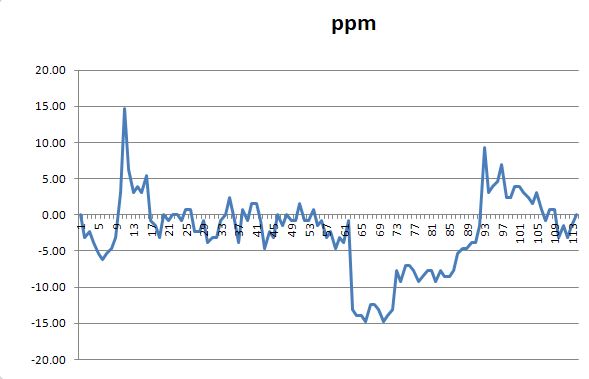

Сейчас, когда у меня появилась стабильная мера напряжения, попробовал снять "шумы" В7-54.
Значения записывались каждые 5сек (надо срочно делать адаптер GPIB...).
Получил такие отклонения:
Приведенный график - это в момент нестабильности показаний. Обычно вольтметр скачет не более 5ppm p-p (6 е.м.р p-p)
В месте установки вольтметра нет никаких источников наводок, так же как и скачков температуры и воздушных потоков. Показания В7-39 в тех же условиях стоят как вкопанные.
Добавлено after 3 hours 50 minutes 33 seconds:
Прошелся еще раз, по контрольным точкам ИОН:
При этом на вход В7-54, все так же было подключено напряжение 12.93297В
КТ18, КТ19 - напряжение стабильно, присутствует шум не более 15микровольт p-p, кореляции скачков показаний исследуемого прибора с шумом не обнаружено.
Измерения на КТ18, КТ19 проводились вольтметром В7-39 с усреднением по 15-и измерениям и вытягиванием дополнительного разряда.
Выход УПТ - стоит как вкопанный.
Самое интересное, это КТ17, при подключении к ней, показания вольтметра сразу прыгают -245ppm
Точно так же уходят вниз показания исследуемого прибора при подключении к КТ20
В принципе, как я понимаю схемотехнику ИОН, подключение к точке КТ17 измерительного прибора с высоким входным сопротивлением (>20ГОм), не должно вызывать изменения показаний исследуемого прибора.
Далее, еще были проведены следующие проверки:
Исследуемый В7-54, вход закорочен, режим отображения 5 1/2, ручной выбор предела 20В.
Показания прибора 0.0000.
Проверил выход УПТ, смещение нуля: 101микровольт, не скачет.
Далее, подключил В7-39 к КТ17, показания В7-54: -0.0075
Полученные результаты попробую проанализировать.
