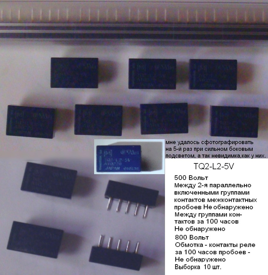

Arpad писал(а):
....Получу их данные – выставлю.....
Получил их позавчера, и обещают через пару дней что еще похожее, найдется.
TQ2-L2_x.jpg [146.04 KiB]
