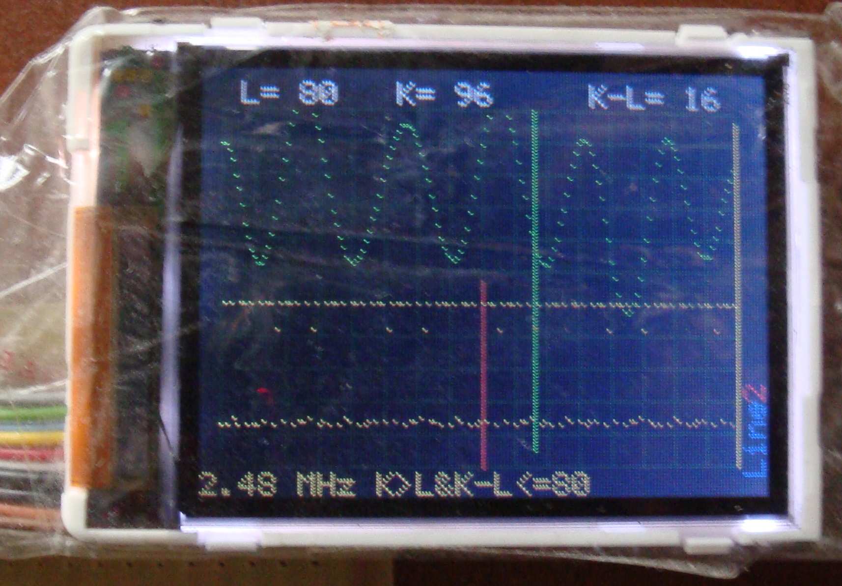

Леонид Иванович писал(а):
Никакое это не домысливание. В полосе до Fs/2 сигнал может быть однозначно восстановлен. А вот ограничить полосу величиной Fs/2 - задача аналоговой части. Причем она особенно актуальна при малом отношении Fs к рабочей полосе (именно такой вариант здесь обсуждается). Чтобы получить рабочую полосу близкой к Fs/2, нужно в аналоговом тракте установить ФНЧ высокого порядка.
Установить ФНЧ высокого порядка -- не хилая задача (имею около 21-22дб -12 при МГц)
Математическим аппаратом чистого синуса возможно, но пример восстановления периодического трапецеидального сигнала 2.48МГц и АЦП при 12Мвыб/сек.

Трапецеидальный сигнал правильно не будет показан ни цифровым, ни аналоговым осциллографом, так как его спектр не ограничен. Правильное отображение будет лишь для сигналов с ограниченным спектром, но это не обязательно синус.
Приведенный doc-файл - это пример чудовищной безграмотности. Рассматривать картинки с выхода ЦАП без ограничения спектра - это клиника.
