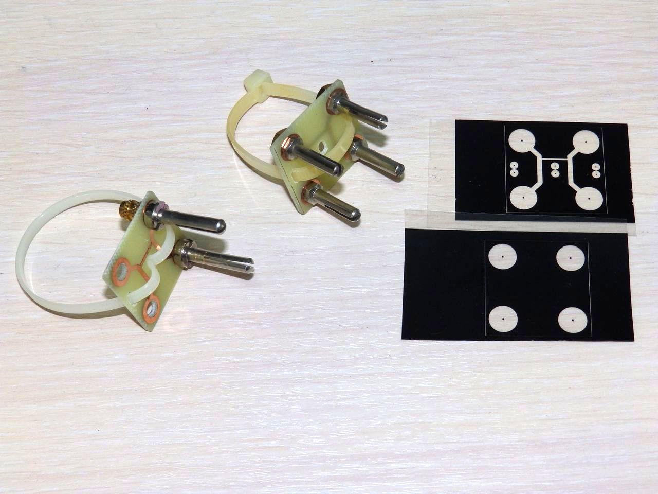

Подскажите, где можно приобрести или как изготовить 4-полюсную перемычку для калибровки (Model 8610 low thermal shorting plug)?
 Заголовок сообщения: Re: Международный мультиметр АКИП В7-78/1
СообщениеДобавлено: Ср мар 21, 2018 09:12:36
Карма: 68
Рейтинг сообщений: 3375
Сообщений: 2267
Откуда: г. Рыбинск
4W Short.lay6 [4.61 KiB]

Как-то страшно смотрится. А чем плохо выкинуть текстолит и вместо воткнуть 2-3мм пластину меди, Дааа прропаять напроч ?
СообщениеДобавлено: Ср апр 04, 2018 12:47:18
Карма: 68
Сообщений: 2267
Откуда: г. Рыбинск
Во-первых, сопротивление такой пропаянной пластины будет намного больше, чем вышеприведенной платки (наноомы).
Во-вторых, будут больше тепловая инерция, а следовательно и температурные градиенты в купе с термоЭДС.

"сопротивление такой пропаянной пластины будет намного больше, чем вышеприведенной платки"
А можно обьяснить почему? Ибо я всегда считал - чем больше сечение провода тем меньше его сопротивление. У вас как бы наоборот ....
нет разницы температур нет термоэдс, тепловая инерция - это вопрос времени установления баланса, когда то он установится. поэтому не зря подобные шунты в толстом корпусе ...
Тонкую 0,5 мм дорожку на плате видите? Так вот, по 4-х проводной схеме мультиметр будет измерять её сопротивление не вдоль, а поперёк.
Подобные "шунты" в толстом корпусе давно уже не делают.

Это как "поперек" ? Т.е. - эта дорожка может быть бесконечно длинной , с бесконечно малой величиной сопротивления ? - я так, утрирую ...

А блин ... Спасиба все понял.

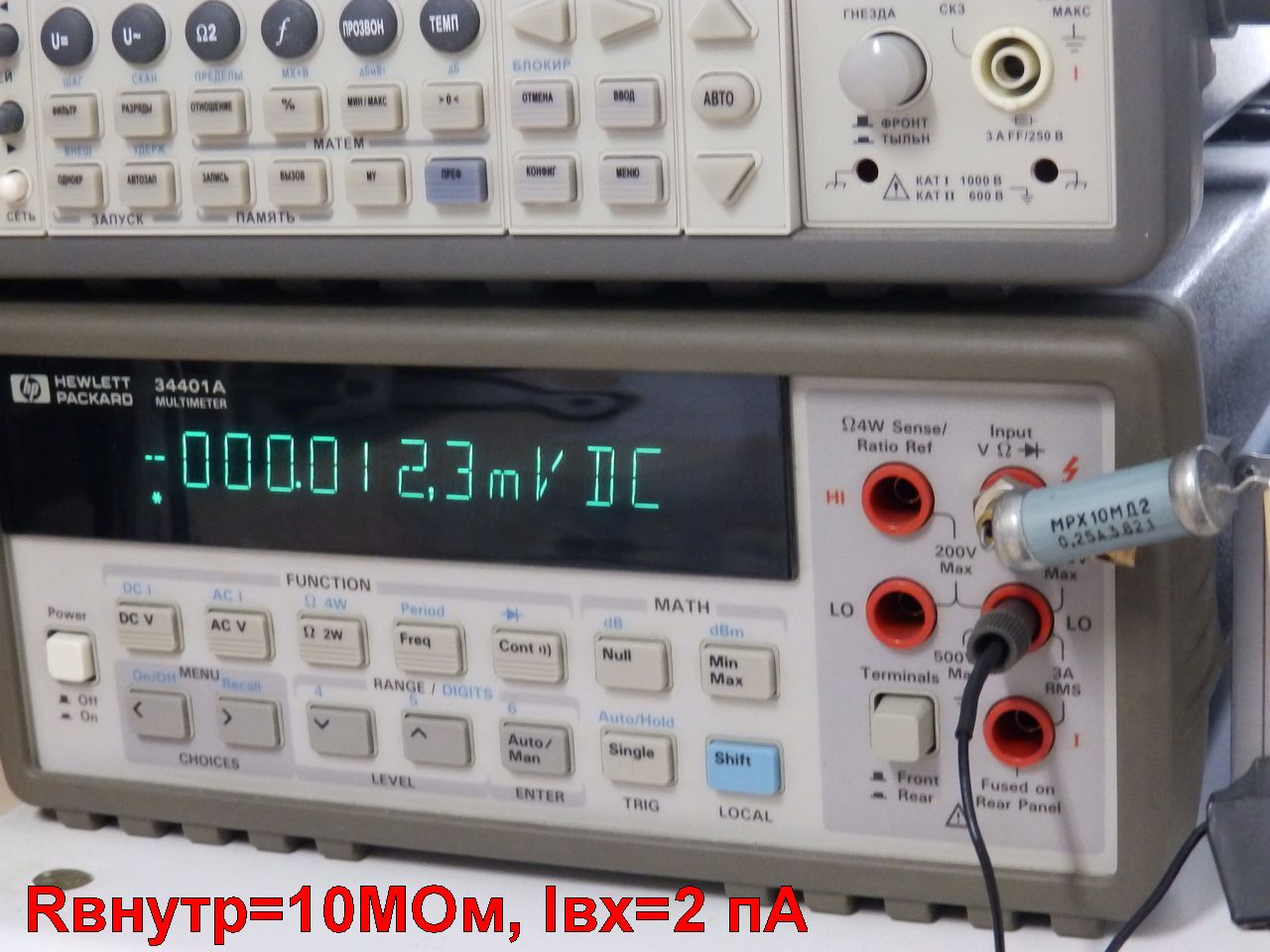

Автор действительно купил мультиметр по цене двух б\у Agilent 34401A и ничуть об этом не сожалеет.
Когда я присматривал себе мультиметр, не было в помине никаких Keithley DMM6500, Keysight 34461A и пр., в том числе с экраном как у телевизора, тачскрином и искусственным интеллектом в придачу :lol: Тем не менее, в сравнении с классическим HP/Agilent 34401A новоприобретённый В7-78/1 казался просто сказкой с точки зрения дружественности пользователю.
Вот что мне понравилось:
+ Он умеет запоминать наиболее критичные настройки, типа входного сопротивления DCV или порогового сопротивления для режима прозвонки. Как же меня огорчал Keysight, у которого при включении память настроек чиста как младенца и приходилось каждый раз лезть в мутное многоуровневое меню.
+ Принцип контекстности режима конфигурации. Иными словами, кнопка "Конфиг" работает как правая кнопка мыши. Нажал после "Конфиг" кнопку "ACV" - получаешь меню выбора полосы TrueRMS конвертера, "МИН/МАКС" - получаешь результаты измерения предельных значений сигнала и пр и пр. Почти у каждой функциональной кнопки на лицевой панели есть ассоциированное с ней меню, до которого, впрочем, можно добраться и старым дедовским способом через "МЕНЮ".
+ Он потрясающе быстрый. По умолчанию при включении устанавливается время интегрирования 1 PLC и 5,5 разрядов. Одно нажатие кнопки "Разряды", и их на дисплее становится 6,5. Они все реальные, т.е. шумовая полка АЦП менее 1 е.м.р. Напомню, что 1 PLC - это 20 мс или 50 измерений в секунду (с учётом trigger delay - чуть меньше). При такой скорости становится возможным контролировать НЧ шум ИОНов, стабилизаторов прямо во время измерения выходного напряжения.
+ Он имеет бесшовное переключение пределов измерения ввиду отсутствия реле в аналоговом тракте (кроме пределов 1 и 3 А). Фактически переключение с одного предела на другой происходит в течении всё тех же 1 PLC. Измеренное значение появляется на дисплее прямо в момент прикосновения щупом к исследуемой цепи.
+ Прозвонка - самая лучшая, с которой мне доводилось работать. Даже лучше моего UT61E. Не имея В7-78/1 и медной кисточки, я вряд ли бы в разумные сроки сумел
восстановить принципиальную схему по многослойной печатной плате с 630 компонентами.
+ Вспомогательная строка ВЛИ дисплея, выделенные кнопки управления "курсором", развёрнутый клавишный блок лицевой панели.
Что не понравилось:
- Ранние выпуски имели на борту очень шумный и нестабильный ИОН VRE310. Таких нужно сторониться или хотя бы проверять перед покупкой. Как их отличить без вскрытия - я не знаю.
- Температурные коэффициенты оставляют желать лучшего. Пока прибор прогревается, показания даже на самом точном пределе плывут ~ на 15-20 ppm.
- Входной ток в режиме DCV мал только тогда, когда установлено входное сопротивление 10 МОм. Стоит лишь переключить в режим >10 ГОм, как входной ток увеличивается примерно в 100 раз. Это конечно никуда не годится, но по сути является расплатой за применение FET переключателей вместо реле.
Для сравнения, у 34401A с током всё в порядке:
