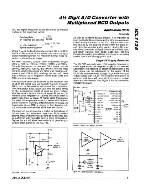

Я бы сделал кварцевый генератор на 100 кГц как тут:
В даташите на ICL7129, который является близким родственником 7135 рекомендуется именно кварцевый генератор для режима 4,5 разрядов. Ну тогда уж для полного успокоения совести и резисторы во входных делителях получше поставить. 100 кГц кварц не дефицит.
К стати, в даташите от Microchip http://ww1.microchip.com/downloads/en/D ... 21460d.pdf как раз и предлагают два варианта тактового генератора на компараторе LM311, один из которых с кварцевым резонатором.
LM311.JPG [41.09 KiB]

vb99 В схеме Yuriy_King 7135 тактируется от кварцевого генератора,а так да,вроде для достижения максимально возможной точности измерений необходим кварцевый генератор. Ставил в свое время в MASTECH MY-65,но разницы не заметил,проверить на тот момент нечем было. Вообще микросхема 7135 очень удачная,на мой взгляд.
