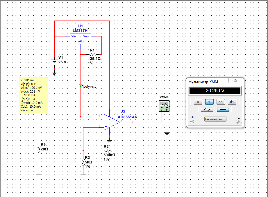

СообщениеДобавлено: Ср июл 31, 2013 16:38:40
Зарегистрирован: Ср июл 31, 2013 16:29:06
Сообщений: 33
Откуда: грузия-Кутаиси
здрасте!
может кто нибудь посоветует операционник для этой схемы:
схема работает в сочетании с мультиметром на пределе 20 вольт
2.PNG [32.99 KiB]
1.PNG [33.13 KiB]
