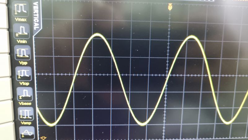

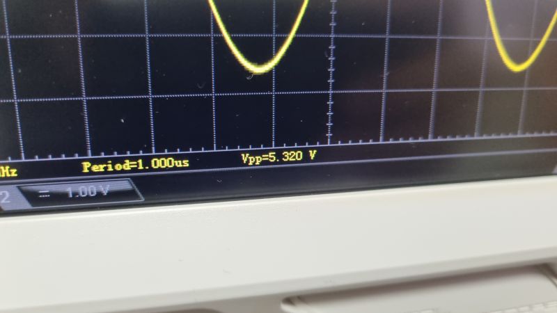

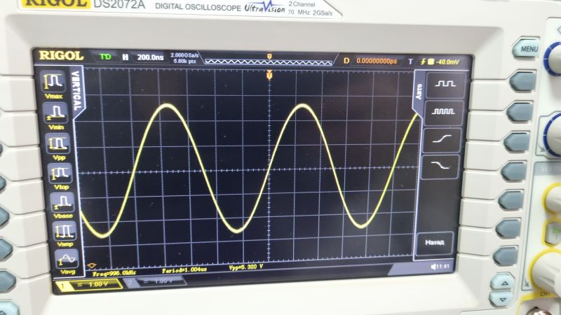

artur008, не хотелось как раз вручную то...
А Rigol DS2072A почему то ещё на 5В показывает Vpp 5,23В при этом DS1054Z точно 5В
Осцил+внешний ген дороже гораздо чем DHO914 со встроенным геном.

 Заголовок сообщения: Re: Выбираем цифровой осциллограф
СообщениеДобавлено: Вс сен 28, 2025 21:11:53
Зарегистрирован: Пн сен 22, 2025 10:56:27
Сообщений: 13
Откуда: Углич
С аккума не может быть Vpp насколько я понимаю, т.к пиков нет. С генератора сигналов JDS6900 вроде. суть в том, что 1054 меряет правильно, а 2072 врёт. Хочу сравнить с GOS6051, но пока некогда.
Причём джитера как такового тоже нет и вроде как такое отклонение не попадает в допуск.

hotfox, Есть важный момент когда именно после включения калибровали и когда именно после включения измеряли. Может набежать прилично. Попробуйте прогреть минут 30, откалибровать и сразу измерить.

sonpul, Пробовал почти час прогревал.
:shock:
Обе кривые "в студию"...

СообщениеДобавлено: Сб окт 04, 2025 18:24:04
Сообщений: 13
Откуда: Углич
Вот:
СпойлерИзображение Изображение Изображение Изображение Изображение Изображение

Амплитудное значение покажи.
Переключись на точки.
Развёртку уменьши, чтобы был полный только один период.
Скрин экрана лучше чем фото.
а может наоборот? :) откуда вы точно знаете какое напряжение на выходе генератора и что он тоже не врет?
тем более что частота на выходе генератора 10 МГц, а уровень выходного сигнала нормируется на 1 кГц
как-то не очень видно где нагрузка 50 Ом? проходная? или решили что и без нее все будет хорошо?

Предъява к 2072 и 1054 одного производителя.
и что? :shock: они как сиамские близнецы должны все показывать одинаково?
даже приборы одного типа будут отображать разные результаты
