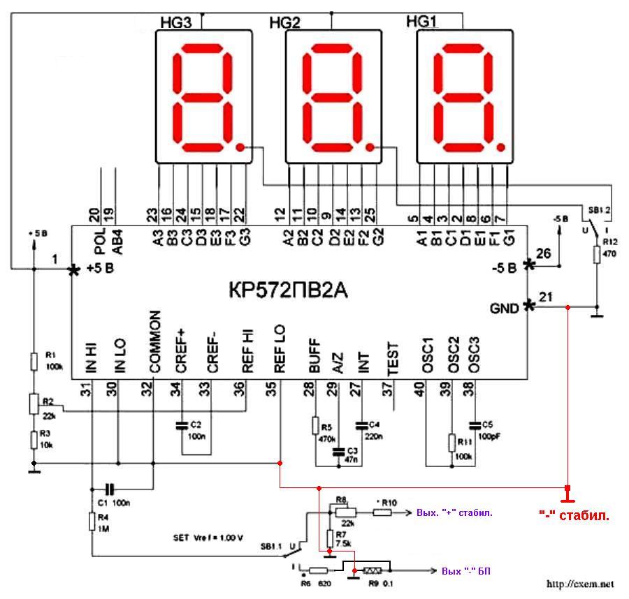

Всем привет)решил собрать вольтамперметр на кр572пв2.. перерыл массу схем, и прочитал множество форумов.приглянулась вот такая схемка
вольтметр.jpg [86.06 KiB]
понравилась тем, что тут можно переключаться между амперметром и вольтметром. Не могу понять одного, что и куда на этой схеме подключать(разобрался только с питанием микросхемы) а куда подключать бп?может кто то собирал по этой схеме, рабочая ли она? или посоветуете собрать по другой схеме. я уже запутался, схем в инете масса и все разные.хееелп!! :o

У этой схемы есть недостатки
- опорного напряжения практически нет
- она не показывает полярность
Почитайте лучше DS производителей http://www.intersil.com/content/dam/Int ... 07-07s.pdf http://datasheets.maximintegrated.com/e ... CL7107.pdf
Ну, ПОЛЯРНОСТЬ здесь особо не нужна, а измерять напряжение на входе АЦП и показывать эти цифру данная схема умеет.. Я только не увидел ничего не понятного в "как подключить"- всё расписано.. Я УТОЧНИЛ, надеюсь, понятно.. :)))

еще вопрос, можно ли этот девай запитать от 12 вольт через кренки 7805 и 7905?

vova130912 писал(а):
...решил собрать вольтамперметр на кр572пв2...
Про блок питания разговора не было. Значит, определение полярности нужно.
Ещё один недостаток - схема не различает 5.00 и 15.00 :cry:

Можно, только через 7805 , 7905 это стабилизатор ОТРИЦАТЕЛЬНОГО напряжения..

просто я так понял судя по схеме ее нужно питать от двуполярного источника? у меня на трансе есть обмотка на 15 в , и с помощь кренок 7805 и 7905 я хотел сделать +-5в. получается я чтот не правильно понял???
Ну, вообще ICL7107 должна питаться от + - 5 вольт, отрицательное напряжение (имхо) используется, в основном, для того, чтобы АЦП работал и при положительных, и при отрицательных напряжениях, основное потребление идёт по +5 вольт (светодиодные индикаторы)
Трудно сказать.. Это пробовать надо, таким "извратом" кажется, никто не занимался.. У меня ещё была сделана плата, где для получения -5вольт использоваласm ADM660.. Вообще в даташите была схема получения отрицательного напряжения.
зы.. Если вы хотите использовать этот "индикатор" в БП, то тогда (имхо) можно и от одного источника в 5 вольт запитаться..
тоесть как от одного источника?
А вы что, разве не обратили внимание на то, что в схеме, которую вы в своем первом сообщении выложили,питание вольтамперметра (индикатора) сделано только от ОДНОГО ИСТОЧНИКА + 5 вольт? И в вашем БП совершенно не обязательно использовать дополнительную обмотку на 15 вольт для питания индикатора- можно ВСЁ запитать от одного источника- входного напряжения БП, надо только его понизить до +5 вольт.. Можно использовать LM317 - у неё входное напряжение до 40 вольт (в отличии от 25 вольт для 7805)
зы.. а обмотку на 15 вольт я бы дополнительно использовал бы для дополнительного маломощного источника питания- иногда в конструкциях бывает необходимость и в ДВУХ источниках- у меня ЛБП "DANGEZ PS-1302D" (он у меня - основной, который, к тому же, поместился НАД рабочим столом) - у него ещё есть слабенький выход 5 вольт- иногда пригождается.. :)))

упс... :oops: я подумал что на той схеме которую я выложил, "-" стабил. это есть средняя точка. то есть получается, если подключить схему через стабилизированные +5 вольт то должна работать?

Нет, схема никому ничего не должна....Пока ты сам не поймёшь как она ДОЛЖНА работать, то ничего у тебя не выйдет....См. В ПОМОЩЬ РАДИОЛЮБИТЕЛЮ №100, там достаточно понятно описан принцип работы.
Если бы не было датчика тока в общем проводе, то общее питание подошло бы, а так - делай отдельное питание индикатора и потом подсоединяй к БП...
Даже если её подключить и к не очень стабилизированным + 5 вольт, она всё равно будет работать.. В даташите на ICL7107 - 7106 yнаписано:
Absolute Maximum Ratings
Supply Voltage
ICL7106, V+ to V- . . . . . . . . . . . . . . . . . . . . . . . . . . . . . . . . . . 15V
ICL7107, V+ to GND. . . . . . . . . . . . . . . . . . . . . . . . . . . . . . . . . 6V
ICL7107, V- to GND . . . . . . . . . . . . . . . . . . . . . . . . . . . . . . . . .-9V
На сколько я понимаю, эта схема работоспособна от 4- х до 6-ти вольт.. :dont_know:

Enman писал(а):
Если бы не было датчика тока в общем проводе, то общее питание подошло бы, а так - .
а ЧЕМ ДАТЧИК ТОКА ПОМЕШАТЬ ДОЛЖЕН? Ничего такого в схеме нет.. Если вы думаете, что на резисторе в 0,1 ома упадёт много напряжения? При токе в 1 ампер "упадёт" 0,1 вольта...

Через 0,1 Ом будет гулять ток самого индикатора...

Да ничего там гулять не будет.. Показометр- то "цепляется" ДО измерительного резистора.
зы.. Китайцы свои ампервольтметры делают по тому же принципу, и как- то "не заморачиваются" над этим..
