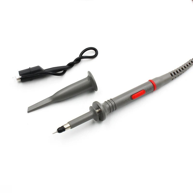

как щупы подсоединены сначала покажи

ну, у щупа земля коротенькая, а-ля спиралька с проволочкой? Если нет, то данные неверны.

есть определённая методология измерений, её и надо придерживаться. Она требует максимально короткого пути заземления.
Добавлено after 3 minutes 43 seconds:
Добавлено after 1 minute 20 seconds:
https://aliexpress.ru/item/1005005051095552.html
Добавлено after 2 minutes 56 seconds:
что же касается данных сейчас, то мне кажется, это шум, а не пульсации.

Для начала установите AC 1x в осциллографе и на щупе, установите BW 20MHz. В отображении измерений установите Pk-Pk RMS, а лучше или в дополнение Stdev. Перед этим, с отключенными щупами от прибора, прогретый минимум 40 мин прибор откалибруйте. В дальнейшем, достоверные результаты если это важно, у вас будут тоже через 40 мин прогрева.
ладно, коробку еще металическую найду, запихаю весь БП
Зачем? Вам правильно сказали, нужна пружинка. Если нет пружинки, ее можно сделать из толстой медной моножилы.
Вы можете так же сделать из такого провода кольца и припаивать прямо на плату. Поверьте, это очень удобно.
Далее, после калибровки, проверьте с чем минимальным вы можете иметь дело замкнув пружинку чем то небольшим металлическим. Например гайкой.
И смотрите на 500uV что у вас насобиралось.
должно быть что то такое. Обратите внимание на смещение от нуля на моем скриншоте. Это минимальное после прогрева и калибровки для данного канала. По этому, RMS надо смотреть без учёта смещения, а именно Stdev.

В разделе measurement выбрав канал и type
про спиральку понял, пожертвую один щуп на разрезку.
Это еще зачем? С пробника просто снимается зажим и вместо него одеваете пружинку. Кого резать? Зачем?
У вас щуп не родной вижу кстати.
Конечно, когда пульсации лошадиные, нужна грубая оценка, можно и стандартным набором с крокодилом пользоваться. Если что то надо принципиально отслеживать, наводки от крокодила могут быть огромные, а в 10x значительно больше пульсаций источника. При больших амплитудах конечно же без 10x не обойтись. Все надо учитывать. Конечно же беречь прибор.

Просто снимается колпак и хвост крокодила

А если покопаться в примочках от осциллографа то и пуржинка найдется. Но ТС он такой, специализд! :tea:
