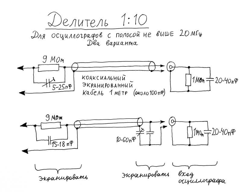

dna85 писал(а):
А, кстати, неплохая статья.
Нужно только иметь в виду, что самому можно собрать делитель для низкочастотного осциллографа, с полосой до 10-20 мегагерц. Потому, что, если использовать обычный экранированный коаксиальный кабель, то возникают резонансы на частотах ближе к 100 мегагерцам. Чтобы это предотвратить, для делителей с полосами 100 МГц и более используют кабель с центральной жилой, имеющей сопротивление, около 300 Ом на метр. В советских делителях это была тонкая (нихромовая?) жила, которая постоянно рвалась. В импортных - не знаю, самому интересно. Но это не беда, новый импортный делитель 1:10 на 150 МГц стОит около 500 руб.

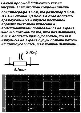

jumbo писал(а):
какая должна быть схема включния делителя ?
До частот порядка 10 мгц
1.JPG [32.88 KiB]

Сообщений: 490
а еще резистор на корпус разве не нужен ? и почему резистор 9,1 М это не будет слишком много ? я насчитал 270К и на корпус 30К или это не пойдет ?
Зачем второй резистор в данном случае?
Им является входное сопротивление осциллографа. Я же написал для делителя 1:10, если входное сопротивление осциллографа равно 1 мом.
Делители делают так же, что бы входное сопротивление повысить и входную емкость понизить. В моем случае входное сопротивление будет в десять раз больше, а входная емкость в десять раз меньше.
Теперь посмотрите, что Ваш делитель даст?

Два варианта делителя 1:10
Делитель 1_10.gif [60.02 KiB]
