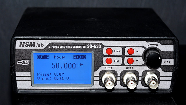

Сделал совершенно ненужный прибор - трехфазный генератор синуса. К тому же, он получился довольно кривой. Поэтому не рекомендую. Но если кто-то работает в сфере промышленной автоматики и такой прибор нужен - милости прошу в почту. Планируется к нему еще внешний усилитель, который будет делать три фазы 380 В, только маломощные.
Забыл указать параметры:
• диапазон генерируемых частот – 0.1…3000 Гц
• минимальный шаг установки частоты – 0.001 Гц
• диапазон установки фазового сдвига – ±360°
• шаг установки фазового сдвига – 0.1°
• амплитуда выходного сигнала – 0…10 В
• минимальный шаг установки амплитуды – 0.01 В
• выходное сопротивление – 50 Ом
• коэффициент гармоник на частоте 1 КГц, не более – 0.2 %
• 10 предустановок частоты
• цифровая калибровка частоты
• цифровая калибровка амплитуды
• интерфейс – USB (гальваническая развязка) или RS-485
• питание – сеть 220 В
• потребляемая мощность – не более 10 Вт
• габариты – 160 x 140 x 60 мм

Леонид Иванович, у Вас не прибор, а просто загляденье! Многим промышленным производителям КИПиА стоило бы у Вас поучиться!

borys писал(а):Прибор на самом деле нужный.
Объясните, пожалуйста, зачем?
borys писал(а):Наверняка очень сложный
Как раз в нем нет ничего сложного:
SG-633_pcb_sch.pdf
(402.82 КБ) 1772 скачивания

Вызывает сомнение вот этот пункт:
Леонид Иванович писал(а):• шаг установки фазового сдвига – 0.1°
Вряд ли у выходных фильтров получаются абсолютно идентичные ФЧХ
Сообщения: 4779
Сообщение Леонид Иванович »
А какое отношение имеет идентичность ФЧХ к шагу установки фазы?
bm
Сообщения: 2
Зарегистрирован: Ср июл 15, 2009 12:28:08
Сообщение bm »
Такое, что важно то, что на выходе генератора. А соотношение фаз на выходе зависит от соотношения фаз на входе фильтров (то, что задаем с шагом 0.1°) и фазового сдвига, вносимого фильтрами.
Леонид Иванович, не воспринимайте это как "наезд" :) Может, я чего-то не понимаю :dont_know:

bm писал(а):Такое, что важно то, что на выходе генератора. А соотношение фаз на выходе зависит от соотношения фаз на входе фильтров (то, что задаем с шагом 0.1°) и фазового сдвига, вносимого фильтрами.
Это понятно. Но шаг установки и абсолютная точность установки суть разные параметры. Если Вам нужно задавать фазу точнее, чем это позволяет разброс ФЧХ фильтров, то просто измерьте реальный фазовый сдвиг между каналами на интересующей частоте (например, осциллографом) и введите необходимую поправку в задаваемое значение фазы. Этим Вы скомпенсируете разброс, а благодаря малому шагу - еще и довольно точно.

Леонид Иванович писал(а):Планируется к нему еще внешний усилитель, который будет делать три фазы 380 В, только маломощные.
У Вас есть наработки? Если да, то какая выходная мощность планируется?
Что касается нужности прибора - есть множество специалистов, занимающихся ремонтом (настройкой, сервисом) средств автоматики.
Поскольку электроника не сильно-то кормит (на Украине), пришлось заняться ремонтом медицинского оборудования. Столкнулся с критичностью вражеских медицинских приборов к перекосам наших фаз. Дабы их контроллеры подкорректировать нужен имитатор трехфазной сети. Нагрузка примерно 10Вт на канал. купить готовый прибор - денег нет (и никогда не будет!). Приходиться строить самому.

v_vovchek писал(а):У Вас есть наработки? Если да, то какая выходная мощность планируется?
Макетировал схему. Планировал получить мощность порядка 5 Вт, хотя особых ограничений нет. Делал так: брал стандартные сетевые трансформаторы 220 В - 6 В и включал их наоборот. Питал вторичку усилителем LA6500, а с первички снимал 220 В. Обратная связь тоже шла с первички. Частотный диапазон такого решения довольно узкий, но обычно надо только 50 Гц. И еще, при желании получить больше 220 В можно нарваться на насыщение сердечника. В таком случае лучше применить два сетевых трансформатора, у которых включить высоковольные первички последовательно, а низковольтные вторички - параллельно.
