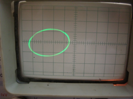

Здравствуйте! Прошу помощи уважаемого форума, т.к. собственных познаний в электронике не хватает.
Есть у меня старенький осцилл С1-112А в рабочем состоянии и давнишняя задумка - дооснастить его режимом X-Y. Сейчас появилось время, чтобы этим заняться, но первый блин, как водится, комом. Т.е. в принципе развёртка внешним сигналом идёт, и на фото это видно, но эллипс сдвинут вправо за границу трубки и сместить его по горизонтали нечем, т.к. моя, с позволения сказать, "модернизация" была очень грубой - я просто отключил штатную развёртку и заместил её внешним сигналом.
Что я сделал не так? Может есть у кого опыт такой переделки? Подскажите, буду благодарен за любую помощь.

Все просто. Питание усилителей двух полярное, а сигнал по Х - одно полярный. Вот эллипс и смещен относительно средней точки (нуля).

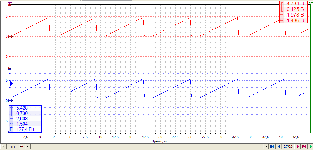

Спасибо за отклик. Однако по поводу двуполярного сигнала я что-то не въезжаю. Не пинайте сильно, попробую объяснить. Привожу осциллограмму исходного сигнала, который я подавал на вход Y (снятую для удобства восприятия другим осциллом). Сигнал двуполярный. А на вход X я подавал этот же сигнал, но через фазосдвигающий конденсатор, т.е. соответственно также двуполярный. Или я чего-то не понимаю?
Комментарий к файлу: Исходный сигнал генератора
Sourse.png [51.23 KiB]

Конденсатор, кроме фазового сдвига, еще отсекает постоянную составляющую сигнала. Поэтому сигнал и становится одно полярным.
То есть сигнал имеет только одну полярность,изменяясь по величине.

Развёртка в твоем осциллографе,по видимому,смещена относительно нуля.Поэтому усилитель Х
натроен так,что бы она была посередине по горизонтали.Нужно включить переменный резистор,
килоом 100,крайние выводы на"+"и"-"в осциллографе(там,кажется,+-10 в),а средний на вход Х.
Резистором выставить точку посередине экрана(только уменьшить яркость,что бы не прожечь
дырку в люминофоре).В точку соединения входа Х с резистором подавать сигнал через конден-
сатор!,правда входное сопротивление будет небольшое,килоом 5-10.Что бы всё это улучшить,
надо городить прибамбас на операционнике.

sm898 спасибо за практический совет, идею я понял. Попробую сначала без операционника, что получится, отпишусь. :solder:

Извините уважаемые коты, только вчера смог проверить. Увы, хоть и запитался двуполярным (+12, -12 в), как рекомендовали, но ожидаемого не получилось. Резистором сигнал центрируется и в точку и в сжатый растр (вертикальную линию), но дальше получить по центру ничего не удаётся. Причём когда выставляешь растр, то эллипс, который должен появиться – он есть, но “ как бы поставлен на ребро” и поэтому видна только его вертикальная проекция. Если же начать смещать допрезистором питание, то эллипс “разворачивается плоскостью”, но одновременно уходит либо в правую половинку экрана, либо в левую, в зависимости от направления поворота допрезистора.

Ещё смущает, что штатная схема развёртки имеет две линии выхода на усилитель, причём с обеих поступает синхронная пила
Комментарий к файлу: Сигналы на штатных выходах развёртки
1.png [24.07 KiB]
с небольшой разностью по амплитуде (видимо огрехи настройки).
