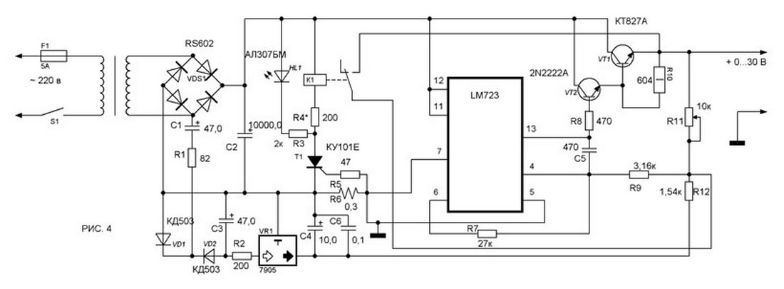

Доброе время суток всем.
Нужен совет. Может кто делал этот БП, подскажите.
После включения, первоначально, все вроде нормально, регулируется напряжение, но через секунд 10-20 начинает дымиться сопротивление R6 в цепи питания микросхемы. Напряжение на входе БП - 32В. В чем причина?

Поставьте помощнее резистор.
СообщениеДобавлено: Сб июл 11, 2009 20:23:24
Зарегистрирован: Чт май 28, 2009 20:17:05
Сообщений: 51
Дело в том, что я поставил резистор 0,5 Вт, он все равно горит. Тут что то другое, а что? Потому и прошу помощи у специалистов.

Borodach писал(а):
В большинстве схем этого резистора вообще нет - он закорочен. Так, что можно его заменить перемычкой... .
Примерно, как вот здесь -
питания 0...30в 5А.jpg [61.95 KiB]

Да, забыл написать - отключите защиту (коллектор Т2). Скорее всего он открыт и "подкорачивает" выходной транзистор микросхемы - от того и греется резистор.
Вообще, защита на данной схеме нарисована не правильно - не знаю как на плате, но здесь необходимо переставить токоснимающий резистор чуть "левее"... . :)
п.gif [24.51 KiB]

СообщениеДобавлено: Вс июл 12, 2009 11:03:35
Сообщений: 51
Вы имеете ввиду между С2 и R3?

Ещё чуть левее... . :)

Кстати, защита в схеме триггерная, а это не всегда удобно... .

Между эмиттером Т1 и резистором Р3

Короче, я так понял, что это не схема, а какая то фигня. После переделки, сместил резистор R4, на холостом ходу все нормально, но только подключаю нагрузку, порядка 1,5 А, летит транзистор VT2 и начинает гореть сопротивление R6. Регулировка R1 ни к чему не приводит.

Я бы, конечно, позанимался ещё схемой на 723. Можно временно установить последовательно с коллектором Т2 светодиод с резистором и ограничить максимальный ток номинальным током светодиода. Пусть максимальный ток стабилизатора эта доработка не ограничит, но как она рабтает схема вцелом, мы бы поняли.... .
