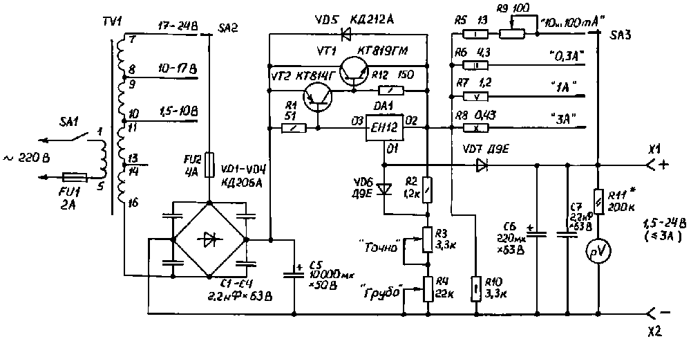

Я бы, конечно, позанимался ещё схемой на 723. Можно временно установить последовательно с коллектором Т2 светодиод с резистором и ограничить максимальный ток номинальным током светодиода. Пусть максимальный ток стабилизатора эта доработка не ограничит, но как она рабтает схема вцелом, мы бы поняли.... .
Предллогаемая схема это классический вариант включения интегрального стабилизатора 338 и каких-то "заморочек" с ним вообще быть не должно (правда бывают возбуждения, но они быстро устраняются конденсаторами). Поэтому можно собрать и не задумываться.
Хотя, мне больше нравится схема на обычном интегральном стабилизаторе, умощённом мощным транзистором и с возможностью регулировки не только выходного напряжения, но и тока ограничения - у неё возможностей больше, нежели у классической схемы включения.
Схема была опубликованна в одном из популярных радиожурналов - посмотрите, может понравится...? :)
