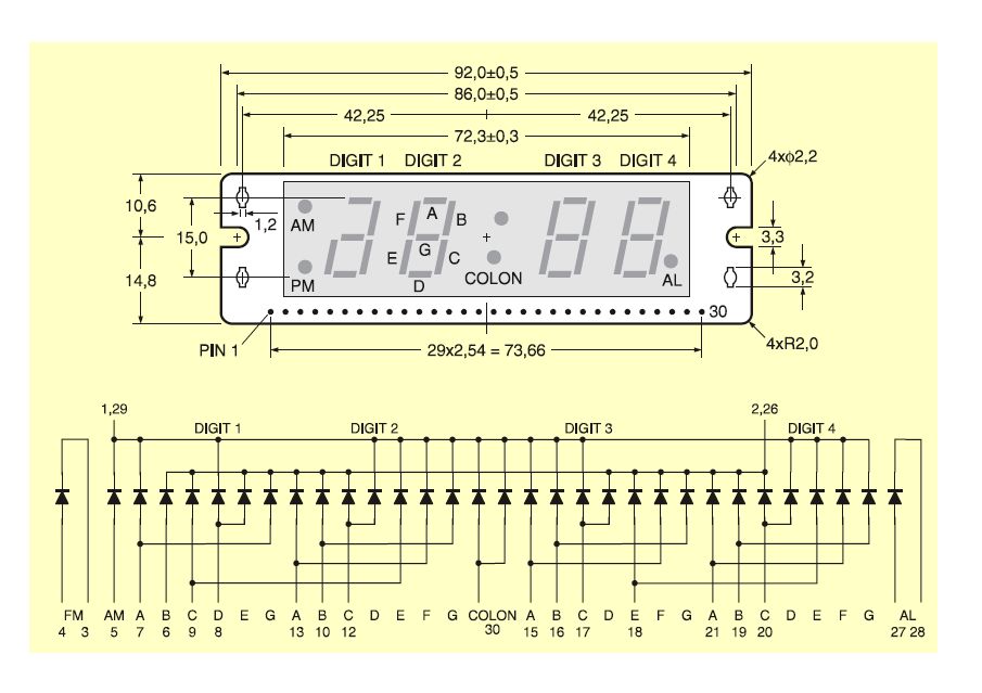

musor писал(а):
оказалось что индикатор сделан на равсыпухе -кристалы припаяны на подложку-PCB и прикрытв пластиковым каркасом 8 из пластика со световодами.
"Оказалось". :facepalm:
Да почти все китайские LED-индикаторы в ширпотребе так сделаны.
Их сразу видно по сплошному плёночному светофильтру, наклеенному спереди.
У "настоящих" монолитных - сегменты залиты светорассеивающим компаундом по-отдельности.
musor писал(а):
можно хоть в статике сделать
Нельзя.
Там и сегменты через жопу соединены друг с другом:

http://i.ebayimg.com/t/Red-LED-Clock-Display-7-Segment-2-Pcs-For-Atmel-PIC-Arduino-Application-/00/s/NjM5WDkwNQ==/z/dGIAAOxyaTxRJLC0/$T2eC16VHJHEE9ny2rTGsBRJLC0(Rdw~~60_57.JPG
опа ....а я мучился вызванивал пол дня.... в датащите ila8560 вроде по другому....
То же самое.
Только там внутренняя разводка не прорисована. Просто обозначены общие сегменты на каждом выводе.
