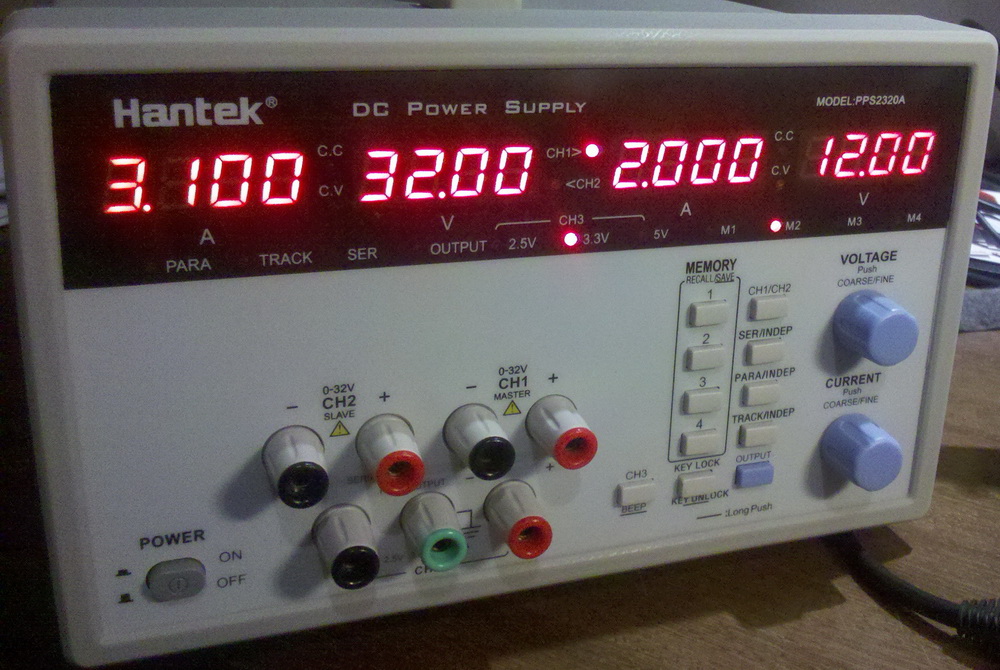

ну когда уже блок готов будет? процесс интересный но уж слишком долго вы его делаете :)
Вот подкину картинку готового устройства: программируемый БП от Хантек. Может приглянется что от его оформления для себя.
Мне вот крайне лень заниматься изготовлением подобного устройства, быстрее поще и дешевле наверное купить. БП это инструмент который используется чтобы чтото делать как и всякие осциллогоафы, генераторы, мультиметры. Для себя давно взял за правило что инструменты только покупать :)

AlexLimex, а какова цена вопроса? И не всегда для любительских целей имеет смысл покупать профессиональные инструменты.
