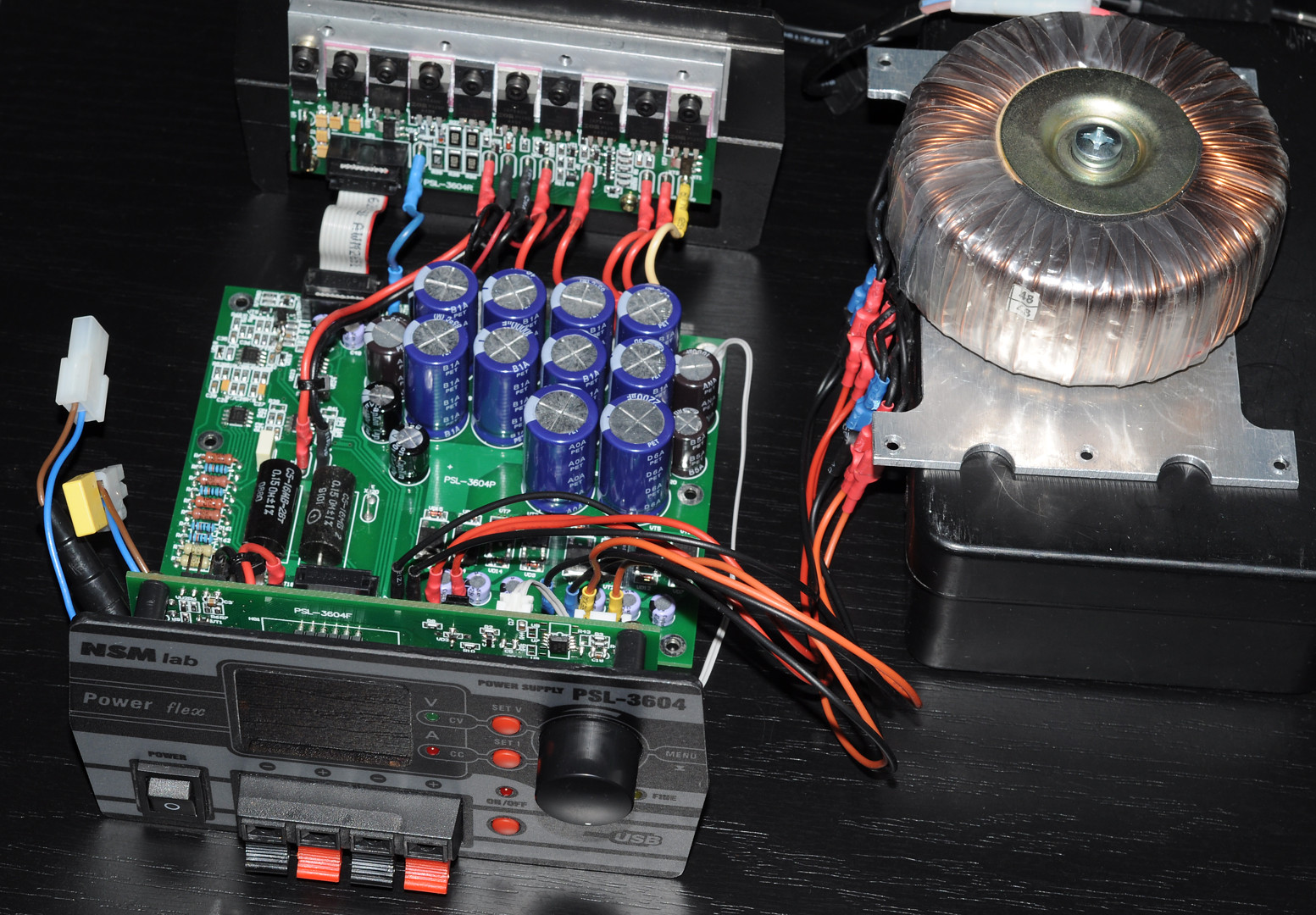

Развалил блок питания с целью устранения аппаратных глюков. Трансформатор подключил через удлинительные провода.
Уже рука устала и скальпель затупился...

И много уже нарезали? :)

Много. Но сверху платы это не видно.

В вашем последнем файле только землю под фильтрами ЦАП надо было резать...

Есть еще проблемы. Некоторые пока неразрешимы. Думаю.
