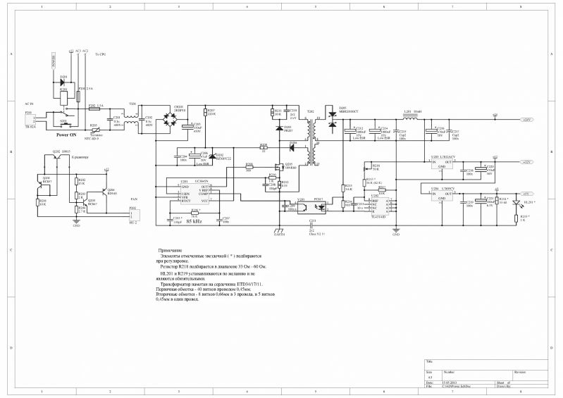

Если использовать транс от компа где штатный шим был UC3845, стоит собирать?
db2183420f62.jpg [212.87 KiB]
Странный снаббер первички транса обратноходового иип на шим UC3845 (срисовал с бп пк), ошибок нет.
Вот правильно подключил снаббер первички к трансу на схеме которая мне понравилась.
Люди, снаббер оставлять как у оригинала бп пк, или упростить?

Стоит :) Но при этом стоит учесть, что там, скорее всего, был прямоход. Со всеми вытекающими.
Насчет рисунков - не совсем понятно - что срисовано, а что подправлено.

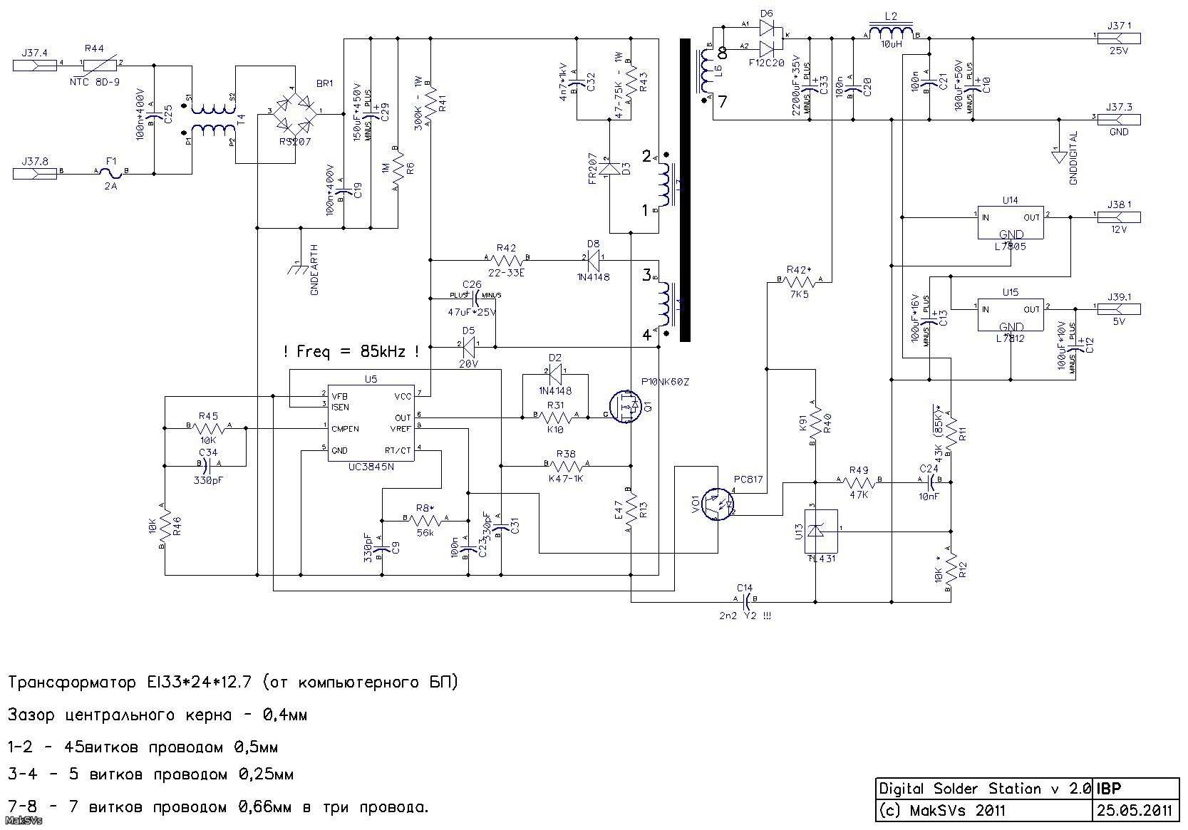

Здравствуйте. уважаемые! Недавно собрал БП от товарища MakSVs (ему отдельное спасибо!) тот что по ссылке DSS-3 внизу его постов. Запустил блок с горем пополам... появилась такая проблема: довольно сильно греется ключевой транзистор даже при небольшой нагрузке (кулер 12в 0,15а) примерно до 65 градусов за 1-2 минуты. При попытке нагрузить БП сильнее (спиралью на 15 Ом) резко возрастает температура ключа свыше 150 градусов и он, само собой сгорает. Подскажите пожалуйста направление для поиска.
Некоторые параметры:
Сердечник ETD 34/17/11
Первичка 66 витков 0,5мм
Питание контроллера 8 витков 0,5 мм
Вторичка 12 витков 3*0,5мм
зазор около 0,6 мм
Транзистор FQPF10n60c
Микросхема UC3845 (напряжение на ней около 12в при работе на холостом ходу)
Частота примерно 90кГц
Заранее благодарен за помощь!
P.S. схема несколько отличается от печатки по номиналам. Собирал то что на печатке.

Для начала частоту генератора у 3845 и индуктивность первички транса нужно проконтролировать на соответствие расчетным значениям.

Хех, уже много раз обсуждалось, что в имп.БП без осцилла очень сложно разобраться в причинах, увы.
Тут греться может и из-за транса, и неправильно подобранного снаббера, да и еще море причин :)

Сегодня перемотал трансформатор по этому расчёту:
Транзистор стал греться намного медленнее. Но тем не менее греется до 45 градусов примерно минут за 5 (радиатор стоит маленький, габаритаы 10/15/25мм). Нагружать кроме чем кулером "постеснялся"... Напряжение на ШИМ = 10,8в. Не маловато ли этого? Может от этого греется транзистор?)
