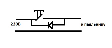

nickjust писал(а):
Кстати насчет паяльника...помню у меня была подставка с кнопкой ...ложишь паяло и в разрыв
диод мощный ......температура падает ,жало не обгорает...поднял ...буквально 2-3 сек. - Готов к работе!
:shock: А можно поподробнее про сей девайс на одном диоде? Как его подключать, чем он хорош, принцип работы... А то я что-то не врубился :))

Безымянный.jpg [9.29 KiB]
 Заголовок сообщения: Re: схема подключения светодиода к сети 220в
СообщениеДобавлено: Ср авг 24, 2011 11:43:39
Карма: 21
Рейтинг сообщений: 41
Зарегистрирован: Пт июл 29, 2011 09:57:31
Сообщений: 2948
Откуда: Украина
Аааа... ясненько :)) У меня уже функцию диода выполняет нога :))) :)))
