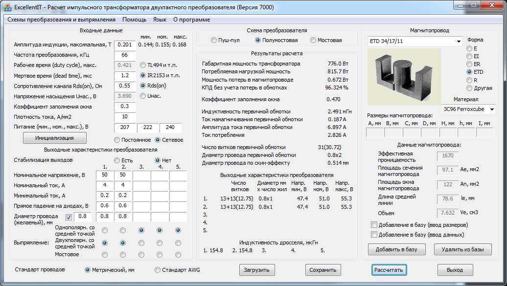

Коллеги, добрый день! Подскажите чайнику про расчет транса в ИИП на IR2153. Есть ли разница - используются на входе банки на 400В либо 2 штуки на 200В для программы ExcellentIT(7300)?
Сделал расчет и получил все напряжения в 2 раза меньше ожидаемых :( Использую банки на 400В
скрин расчета в аттаче.
 Заголовок сообщения: Re: Импульсный блок питания усилителя на IR2151-IR2153
СообщениеДобавлено: Чт июн 19, 2014 19:40:25
Карма: 175
Рейтинг сообщений: 7680
Сообщений: 17234
Откуда: Тюмень
Потому что неправильно выбран тип преобразователя. Правильный тип - "полумостовая".

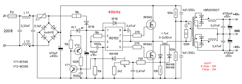

Тогда задам еще вопросик по току. Имеется схема с двухполупериодными выпрямителями как на схеме в аттаче
Требуется получить примерно 200Вт с каждой обмотки. Для такого трансформатора я указываю следующие данные:
И получаю в 2 раза большую мощность. Кроме того какой ток надо указывать в программе? Полный, который необходим или половину? Что я делаю не так?
