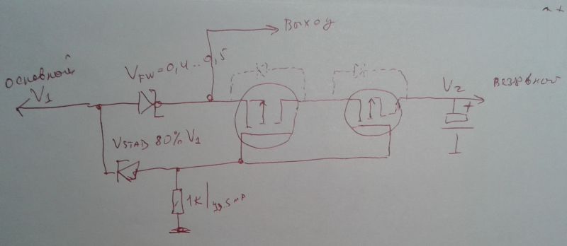

Требования такие:
напряжение основного питания - 11..12в
напряжение резервного 8... 14в
главная задача минимизировать утечки по резервному источнику при работе от основного.

А при каком напряжении устройство должно переходить на батарейку, то есть минимальное напряжение при котором устройство ещё работает.
 Заголовок сообщения: Re: Схемы переключения устройства на резервный источник
СообщениеДобавлено: Чт окт 05, 2017 10:12:53
Зарегистрирован: Пт окт 07, 2016 20:52:02
Сообщений: 31
7 вольт (такое минимальное стартовое напряжение step-down)

схема с зенером будет жрать на проядок поболее и крутизна ниже плинтуса хотя... пробуйте мож вам и сойдет
вообше не нравятся мне половые схемки...еже задолго до них делали на биполярке и не хуже...
главный минус этого гавна два P каналльи.......
и не забывайте что если внешне питани мене чем на 2в ниже чем АКБ стоит проблема его подзаряда -чипам нужен запас
СообщениеДобавлено: Чт окт 05, 2017 14:34:27
Сообщений: 31
да интересная мысль VT2,3 R4 так вкорячить!!
маненько модернизировал схему
сэкономил на транзисторе
Добавлено after 8 minutes 30 seconds:
вообще по правде говоря
если брать даже sot-23 корпуса 3 штуки
плюс сопротивления то се ...
на плате место займет практически столько места, как например реле IM- серии с габаритами 10х6 мм
ну жрет немножко конечно
но зато никакого геморроя с утечками
Комментарий к файлу: Стабилитрон выбран на напряжение при котором схема выключит резервный источник (останется на основном)
