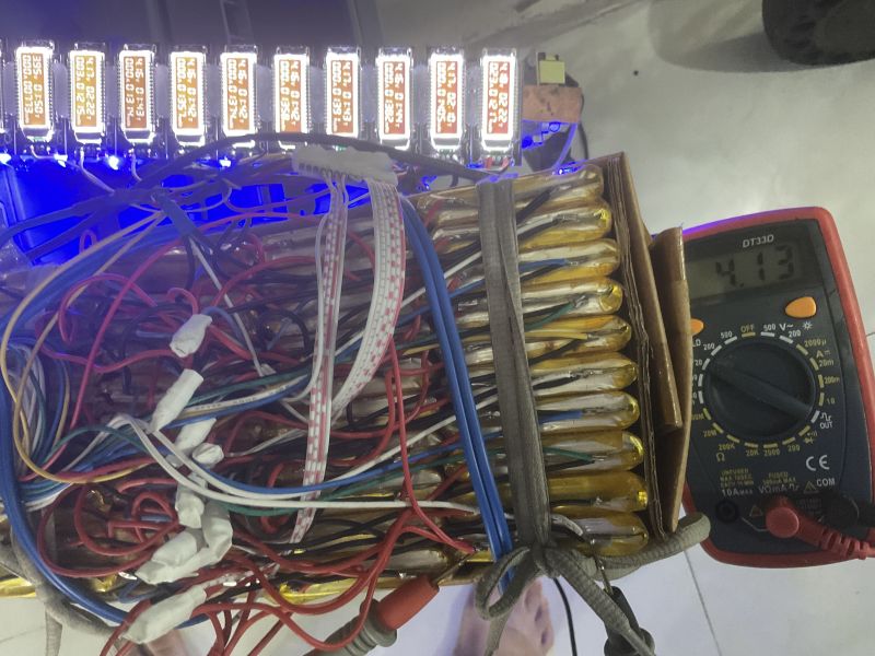

Ну вот я через такой usb tester заряжаю и вижу на его экране что ток уже не идет. Ноль показывает. И вижу на сопротивлении часть напряжения повисла. Прибор показывает одно, а тестер другое.

твоя картинка мне ничего не говорит.
какое сопротивление резистора и какое напряжение на нем, когда тестер показывает ноль?

этот метод у меня не работает идеально, мне долго разбираться и рассуждать в причинах этого метода, можно ли рассказать мне про метод с диодом, может он мне подойдет сразу без длительных исследований
Обычная картинка термо-литиевого сву .
Провода запутаны чтобы саперы быстро не разобрались :)
