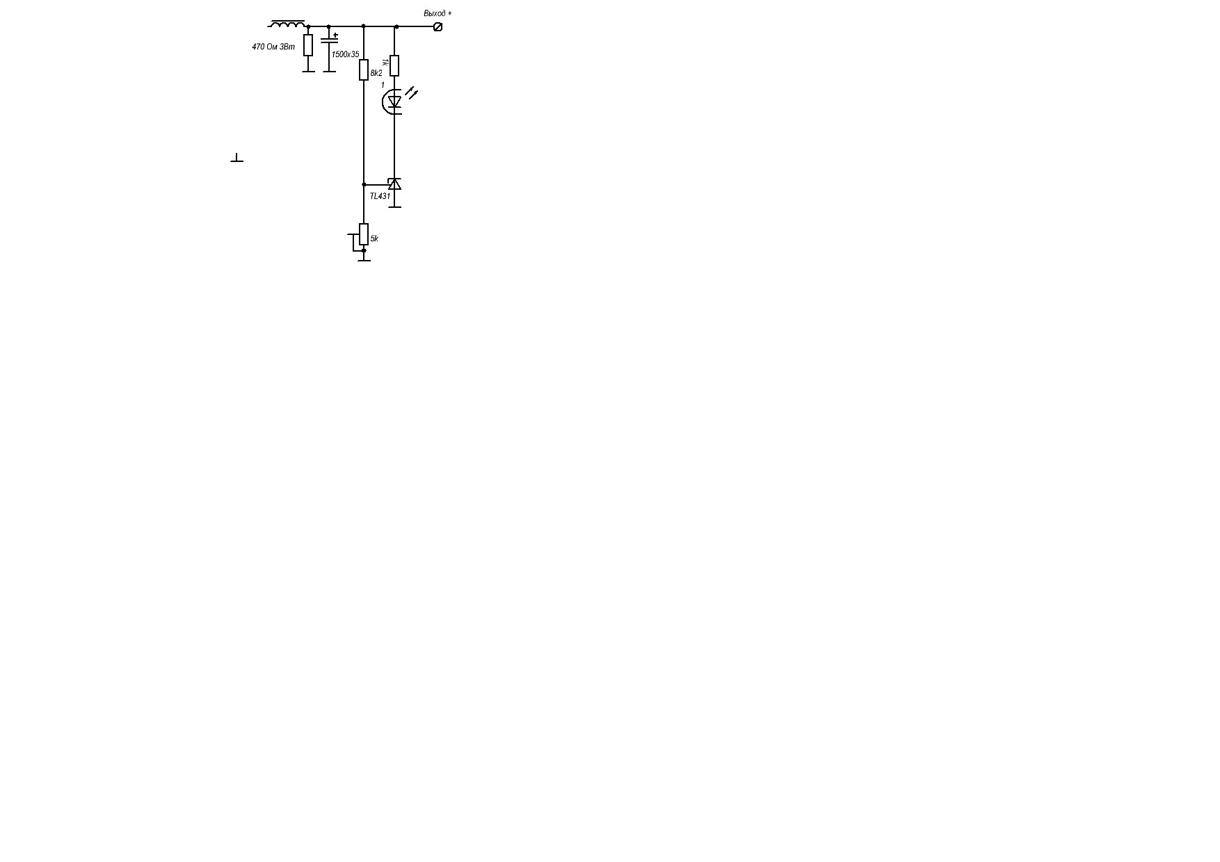

Доброе время суток!
Вчера занимался проблемным блоком.
Убрал свою плату управления. И собрал простую схему регулировки напряжения.
В результате напряжение не снижается ниже 16В, вверх регулируется до 43В.
Поведение тока цепи оптопары: с 43В до ~18В - 2,47мА, с 18 до 16 - плавно увеличивается до 12мА.
Что скажете?
Почему увеличивается ток оптопары?

Телекот писал(а):
Очень странно, при токе через оптопару 20мА выходное напряжение не падает? Нужно искать причину, здесь не какие диоды не помогут, ШИМка должна блокироваться при токе через оптопару уже 5-10мА. Какое напряжение между 1 и 5 ногой ШИМки? Может оптопара неисправна.

Телекот, читал я это сообщение. Но факт - при 2,5мА напряжение нормально регулируется (честное слово, ну разве что мультик врет).
Про рост тока я уже понял - TLка начинает запираться. Верно?

Ещё раз.
когда ток оптопары большой.
 Заголовок сообщения: Re: Зарядное устройстов из БП ATX на UC3845(43)
СообщениеДобавлено: Пн апр 28, 2025 14:41:12
Зарегистрирован: Пн фев 15, 2016 08:17:34
Сообщений: 491
0,8 В Оптопару менял.

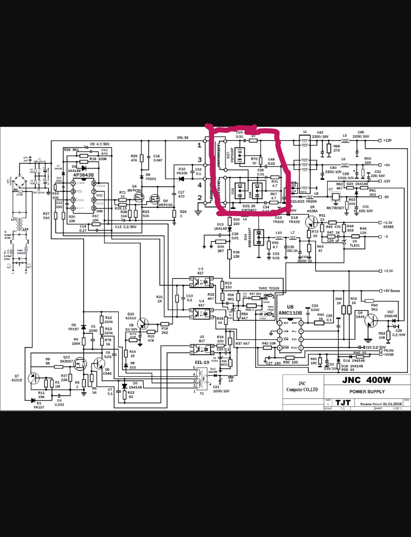

Сообщений: 491
Загвоздка в следующем. Напряжение регулируется от 17,5В до 23В. Ниже 17,5 не падает, хотя потенциометр делает еще полооборота и на 3 ноге LM358 снижается дальше до 0. Светодиод напряжения (красный) горит постоянно.
Изучил внимательно проблемный блок и понял, что приведенная ранее схема не совсем соответствует.
Вот более приближенная схема
И сразу возник вопрос. А не связаны ли мои проблемы (регулировки напряжения) с управлением полевыми транзисторами через трансформатор (Т3)?
Что скажете?
Почему увеличивается ток оптопары?[/uquote]
Потому что оптопару нужно запитать от дежурки. Меняя напряжение на выходе снижается ток на ней и напряжение растет. Такое подключение само себе противоречит в направлении регулировки.
