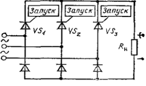

Сначала идет выпрямитель регулируемый на тиристорах
А есть откуда "слизать" схему такого выпрямителя? И надо ли делать именно на тиристорах? Может быть на высоковольтных мосфетах? Управлять ими удобнее,сопротивление в открытом состоянии у них меньше.
Главная моя задача сейчас проверить как силовая часть будет работать через LC фильтр, на резком старте компрессора холодильника.
Берем первую ступень от китайского инвертора 12->220, ту которая делает высокое постоянное напряжение +310 вольт. И подключаем
к конденсатору который после управляемого выпрямителя. Настраиваем соотношение напряжений так чтобы в норме от батарейного преобразователя ничего не потреблялось,а холостой ход у него около 0.5а. Зато если напряжение с управляемого выпрямителя просядет то батарейный преобразователь добавит мощности как раз для запуска холодильника. Придумал это не я,а один знакомый автономщик из Прибалтики. И он даже проводил эксперименты с таким сложением мощности. Говорит - получилось.
Пока мыслю так. Силу собираю по вот этой схеме
А управу либо на мокасинах либо через тгр. И регулировать по фазоимпульсному управлению.
Мосфеты тут не катят. Тиристорами мы сразу выпрямляем и регулируем.
Пока мыслю так. Силу собираю по вот этой схеме.
Я её и имел в виду. И интересовался откуда "слизать" именно схему управления.
И желательно без необходимости изготовления импульсных трансформаторов.
Почему? Выпрямители на мосфетах вполне себе существуют. Теоретически существует даже специальная
микросхема для управления,правда она недоставаемая.
https://ic.pics.livejournal.com/leoniv/ ... iginal.gif

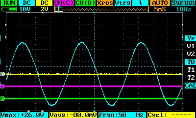

Маленький отчет о проделаной работе выходной части. Собрал, "чистый" синус. Холодильник мощностью 165 ватт, пускает в легкую. Необходимая емкость электролитов около 800 мкФ. На 400 мкф плохо пускается, практически не пускается. Что заметил. При напряжении 310 вольт на электролите, на выходе амплитудное 250 Вольт переменки. Я так понимаю часть напряжения съедает дроссель. Если питать с гены то надо держать напругу на электролитах около 350-380 вольт. Что касается защиты по току. Бывает отрабатывает когда втыкается с искрами импульсный блок питания ватт этак 12. (эту ситуацию брать в расчет пока не буду) Что касается "чистого" синуса на выходе, почему не пошел меандром. Есть подозрение что защита по току будет отрабатывать чаще (когда запускается холодильник) из-за искрения контактов. В синусе на выходе стоит кондер который должен гасить эти помехи. Есть вопрос гуру. Свистит дроссель частота шим 20 КГц. Почему?
Добавлено after 33 minutes 23 seconds:
По поводу "чистого" синуса. Щуп х10 Нагрузка 65 ватт лампа накаливания. Транзисторы чуть теплые без радиатора

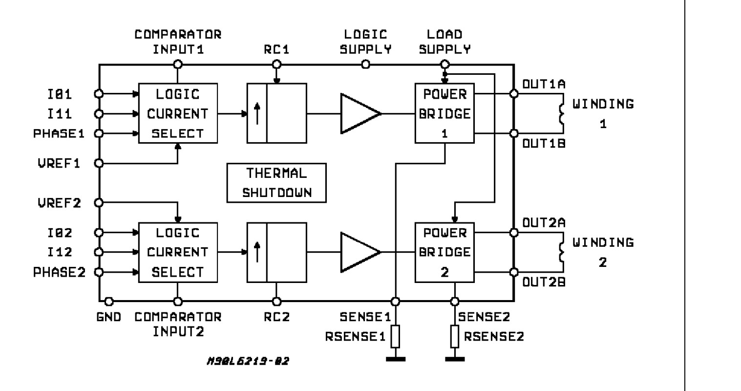

Тема с отправкой генератора заглохла. По лазал по инету я так понял на заслонке обычный шаговик стоит, с родне ардуиновскому. Только выводов 4. Вот тут возникает вопрос его можно крутить через uln2003 или надо лепить биполярное питание? Пока инфы ноль.
Добавлено after 9 minutes 27 seconds:
Опыта ради собирал драйвер шаговика для биполярки получилось что то вот такое.
https://disk.yandex.ru/i/IuUBCBQCnTWy9w
 Заголовок сообщения: Re: Схема инвертерной электростанции
СообщениеДобавлено: Ср окт 23, 2024 19:34:59
Рейтинг сообщений: 341
Сообщений: 4876
Откуда: Владивосток
Так есть куча драйверов для биполярников , там два моста и логика .
Вот даташит на L6219 открыл -
DRV8825 недорогой и простой драйвер биполярных шаговиков .
L6219.jpg [120.17 KiB]
