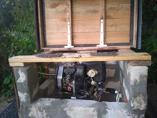

а как Вы на пропан переделали движок от кипора?
С штатного карбюратора снимается поплавковая камера,выкручивается главный жиклер и эмульсионная трубка. На колодец главного жиклёра натягивается пластиковая трубка,зажатая хомутом. Видимый на фото под карбюратором краник исполняет роль регулируемого
пропанового жиклера. В качестве пневмомеханического дозатора газа используется итальянокитайский редуктор-дозатор для скутерных моторов от Lovato с удалённой редукторной ступенью,оставлена только дозирующая. Подача газа на околохолостом ходу настраивается натяжением пружинки в дозаторе,на близкой к полной нагрузке - краником. Больше подробностей вы можете найти в генераторном разделе на Форумхаусе,там большая тема о работе генераторов на газе.
Теперь понимаю, что электричество туда Вам никогда не проведут.
Раньше оно тут было,но теперь думаю да,больше уже никогда не проведут. Но теперь уже и не надо - мне выгоднее пользоваться автономной энергетикой чем платить сотни тысяч за подключение к сетям и потом от глюков этих сетей зависеть.

WatchCat, спасибо. Кстати, по работе на газу был ли у Вас опыт запуска гены в мороз -30 градусов?
Были и не раз. Если запастись баллоном автомобильного газа - то вообще проблем никаких. У него соотношение лёгких и тяжелых фракций более выгодное для запуска в морозы. Газовщики называют "зимний газ". Если же как у меня,баллоны "жилищно-коммунальные", то на сильные морозы надо ставить полный баллон,в котором первыми испаряются именно лёгкие фракции.
Если в баллоне меньше трети осталось то приходилось в дом на ночь заносить. Не обязательно же всегда 50л баллоны использовать,для морозом можно и 27л,их носить легче. А потом когда заведется - направляем выхлоп на баллон и он сам греется.
Спрашиваю потому, что отключения чаще происходят зимой и в мороз, как ни странно. Может ввиду этого мне не заморачиваться с переходом на газ.
Если у вас есть сетевое электричество и проблема лишь в редких отключениях то с денежной точки зрения вообще без разницы на каком топливе работать. Это полным автономщикам типа меня выбор топлива актуален.
Вам разве что пропан может быть удобен тем что способен неограниченное время храниться в баллоне без потери свойств.

Ну и в завершении так выглядит домик для генератора на улице:
IMG_20240831_190140.jpg [126.45 KiB]
Расход бензина на нагрузке в районе 1 кВт выходит примерно 0,5-0,6 литра в час (именно литр, а не граммы). Меня это более, чем устраивает. Уже обкатал зарядник при подключении к постоянке: схема работает идеально и держит напряжение на уровне не выше 320...325 вольт, что меня вполне устраивает. Номиналы резисторов подобрал не точные, какие у меня были. Приходилось их соединять по-разному, чтобы примерно попасть в диапазон 300...330 вольт. Собрал всё буквально на коленке, без всяких там печатных плат. Но укрепил резисторы эпоксидкой, чтобы они ни в коем случае не закоротили друг с другом и вообще следил, чтобы расстояние между контактами было более, чем 2-3 мм.
Также подумываю, какую бы сделать доп. защиту либо на мгновенное обесточивание нагрузки, либо короткое замыкание в случае превышения свыше 350 вольт. Аварийный вариант, если вдруг сгорит ТЭН, взорвётся полевик или оторвётся контакт. Такое маловероятно, но защита должна быть. Желательно бы обойтись без тиристоров, ибо их у меня нет и дорогущие они, если заказывать. И так полевик высоковольтный заказал - он обошёлся где-то в 400 руб. То ли на разряднике эту защиту сделать, то ли на симисторе. Либо схему собрать на IGBT транзисторе. Вот они у меня есть в заначке и как раз высоковольтные. :)
