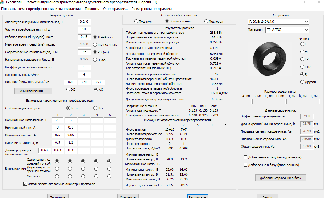

Здравствуйте уважаемые коты. Помогите разобраться со схемой. При включении выдает 1,8в вместо 20в. Узел питания TL494 и IR2110 отключил, запитка отдельно 12в
Комментарий к файлу: Схема
TL4.GIF [36.03 KiB]
Комментарий к файлу: Трансформатор
Снимок экрана (3).png [105.36 KiB]

bigbazilio, трансформатор перематывай, питание в расчетах программы номинал поставь DC 310в...
